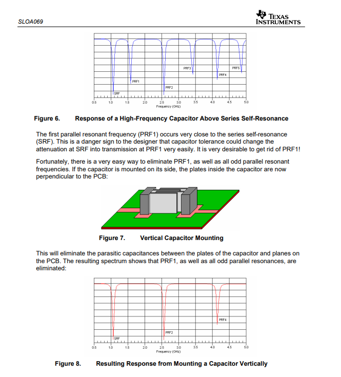

Il faut avouer que les différents conseils des "experts" en matière de découplage sont parfois confus et contradictoires. Pour ma part, et comme JCB, j'en resterai à ma technique habituelle: Un céramique NPO 100nF SMS entre chaque rails et masse, à l'épaule de l'AOP, en parallèle avec un chimique de 10µF pas trop loin, ou si la charge est reliée à une masse virtuelle (par exemple à l'entrée d'un autre AOP), un seul céramique entre + et -.
Et bien sûr, je ne me soucis pas de la "signature sonore" de tels condensateurs, qui n'a vraiment aucun rapport.
Tiens, en approfondissant mes recherches, je suis tombé sur cette note de TI qui conseille de placer les condos de découplage SMS verticalement dans certains cas. On en apprend tous les jours...

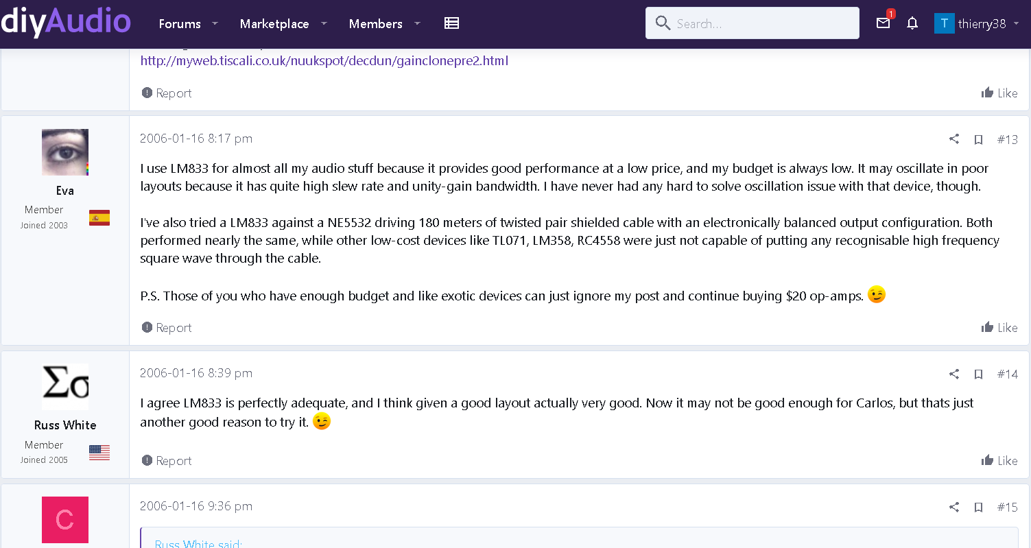

RE: Au revoir NE5534 - thierry38D - 02/01/2024
Citation :j'ai essayé de les utiliser pour des filtres de Bainter,
ils n'ont jamais fonctionné.
Je ne connais pas les filtres de Bainter. je vais regarder ça.
Je viens de lire sur le forum DIYaudio un thread de 2006 ou tu interviens, sur le LM833
https://www.diyaudio.com/community/threads/lm833-any-good.71872/
EVa (une pointure avec qui j'ai souvent échangé, SMPS, classe D et autre) à écrit:
[Image: 1704225587-lm833.png]
