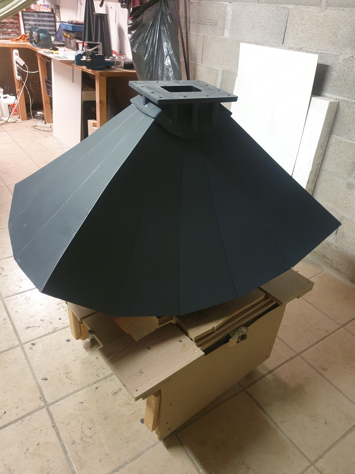

Bonsoir à tous,

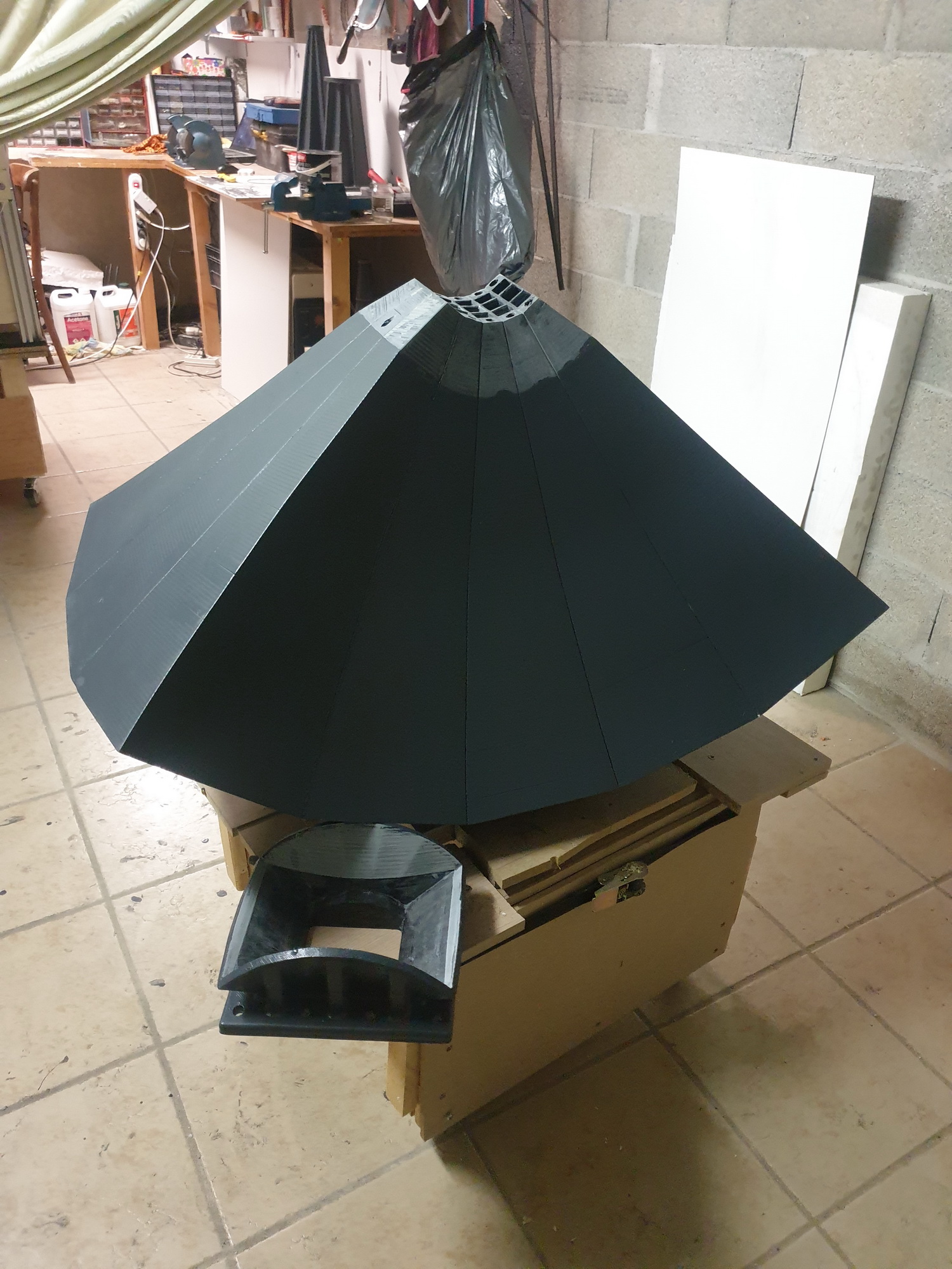

Un première couche de peinture avant sablage et collage de la transition Throat/Pavillon.
RE: ONKEN 200 ABS REPLICA - Eric du 27 - 22/04/2021
Superbe pièce.....Gebé, fait m'en une paire stp !  et LA question, à tu eu l'occasion d'écouté ce pavillon ?
Merci pour ces photos !
RE: ONKEN 200 ABS REPLICA - gebesoft - 22/04/2021
(22/04/2021-19:53:22)Eric du 27 a écrit : Superbe pièce.....Gebé, fait m'en une paire stp !  et LA question, à tu eu l'occasion d'écouté ce pavillon ?
Bonsoir Eric,
Non, je n'ai pas eu l'occasion de les écouter, ils sont encore en chantier.
Les seuls Onken 200 que j'ai écouté c'est chez Marcel et chez Dan.

RE: ONKEN 200 ABS REPLICA - gebesoft - 24/04/2021

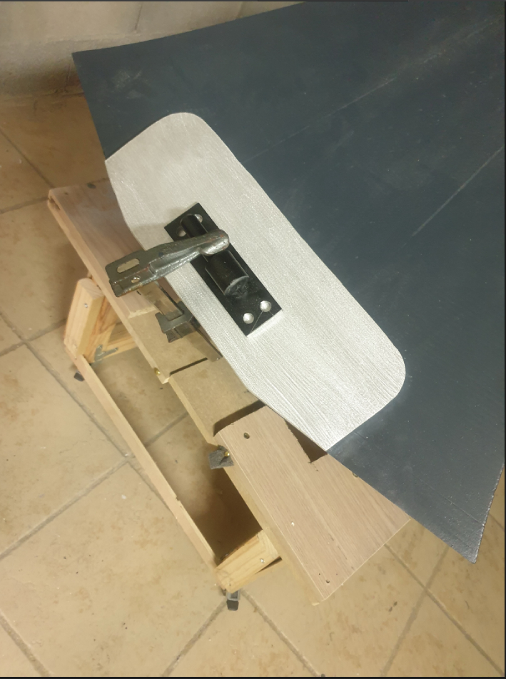

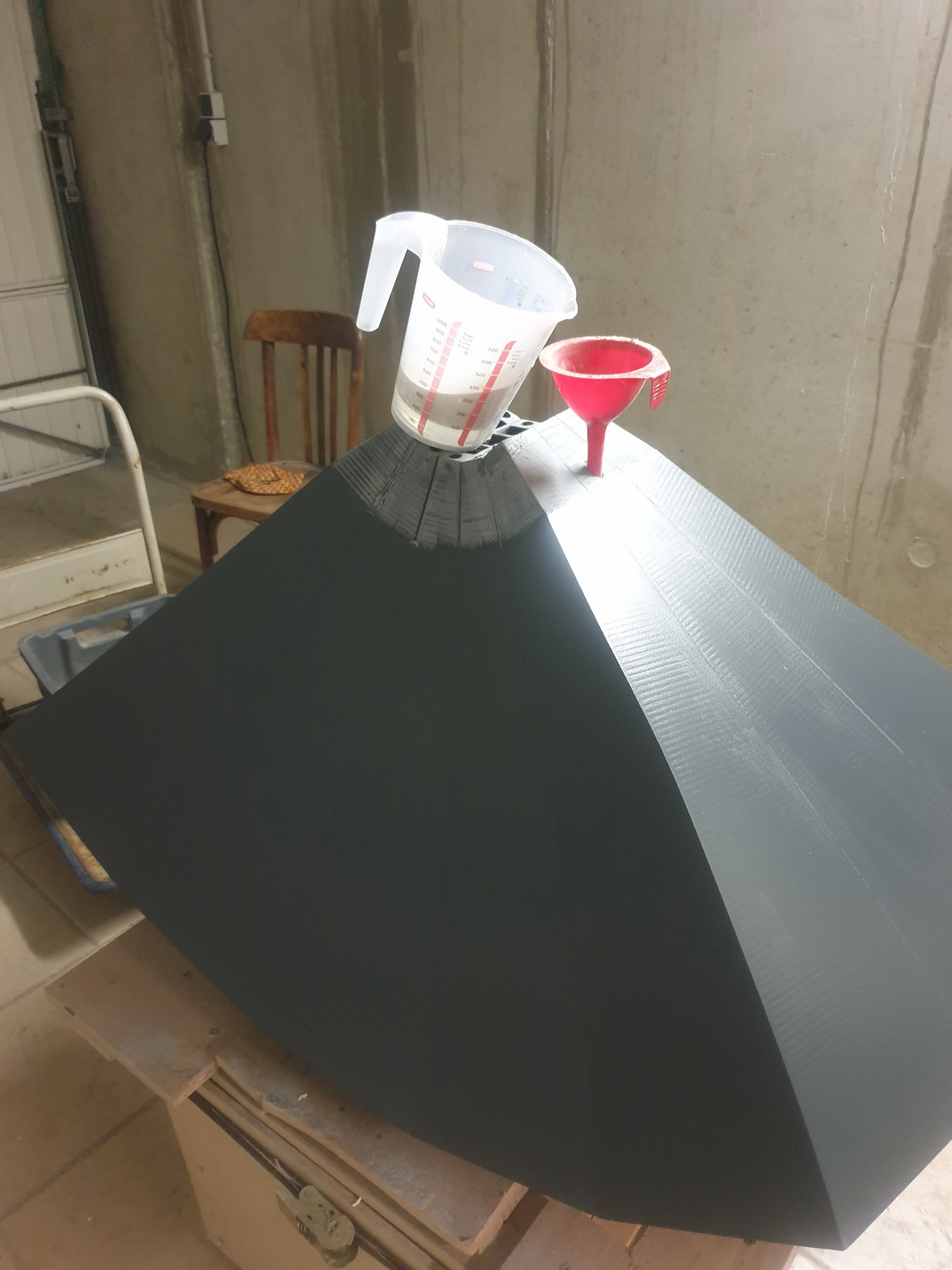

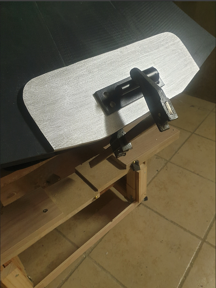

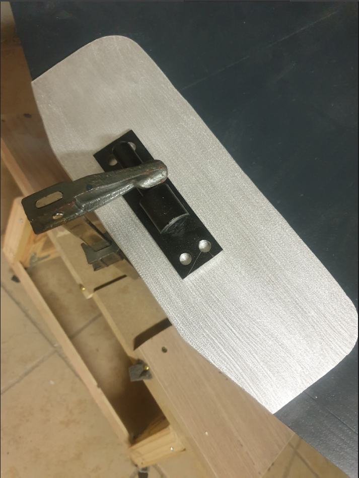

Début du sablage des cellules support pavillon qui possèdent déjà 50 mm de résine bi-composants. Ça va faire lourd ! Marcel disait qu'un pavillon faisait 80 kg bon poids......Pour le mien je paris sur 100 kg..... Rolleyes

RE: ONKEN 200 ABS REPLICA - MELIMELOMAN - 26/04/2021
J'interviens dans le cours de la discussion au sujet de ce pavillon que je trouve magnifique et parfaitement réalisé. Si je comprends bien, il va peser autour de 100kgs, une fois le sable mis en place. Sur un autre fil, j'ai fait part de mon étonnement sur le poids très faible de mes 15 cellules reçus il y a peu : 3kgs environ chaque pavillon. Il me semble que ce sont des pavillons comparables en conception. Alors d'un coté, on me dit que ces pavillons doivent "vibrer" et par ailleurs, on sable les parois pour, précisément, empêcher de vibrer et être le plus inerte possible. Où est la vérité et il y-t-il une vérité?
Si le fait de sabler les parois des éléments est un plus, j'ai la possibilité de rendre étanche l'enveloppe de mes pavillons et de faire couler du sable autour de chacune des cellules. Est-ce une bonne idée?
Encore bravo pour cette réalisation superbe et tellement "pro".
Philippe
