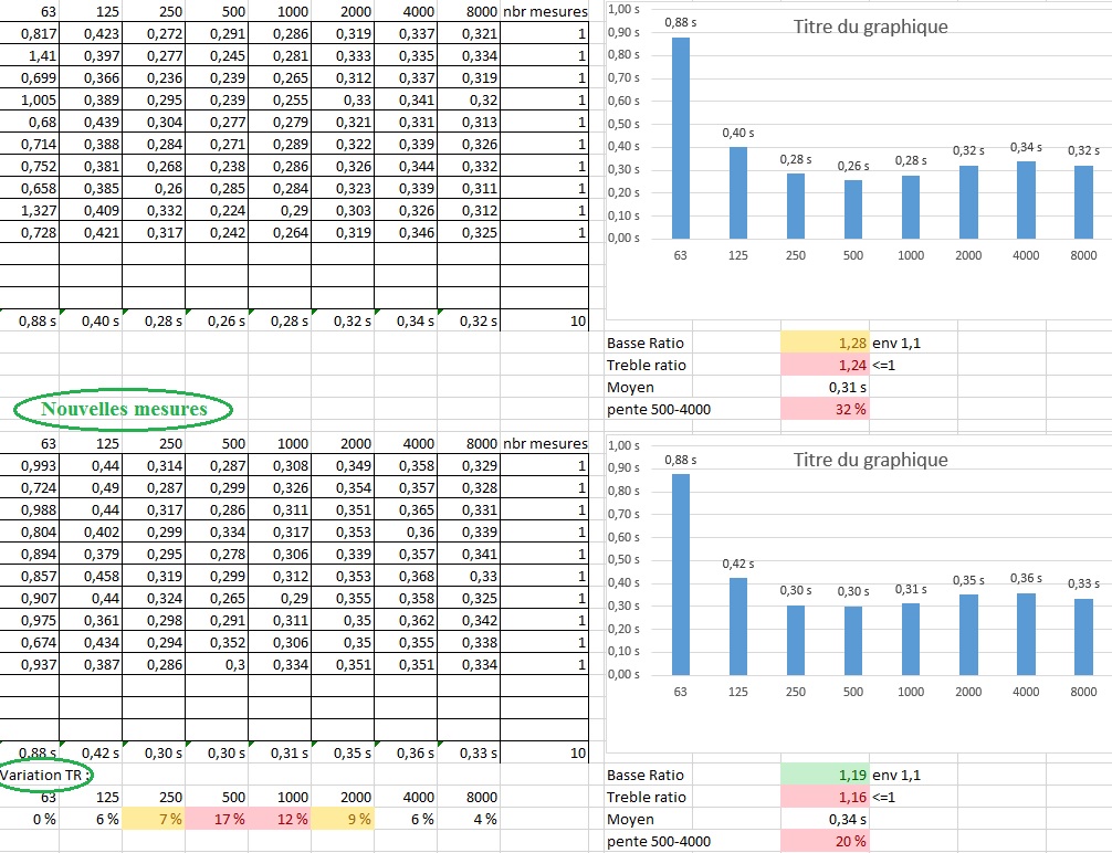

RE: Un mur, du son - anonyme109 - 05/02/2021
Bonjour Etienne,
je suis quand même étonné par ces dernières mesures :
comparées aux précédentes, je remarque que les quelques réflexions améliorables visibles avant ont disparues et que le Tr a lui aussi bougé (plus régulier qu'avant).
Tant mieux après tout, mais,
Qu'il bouge d'une mesure a l'autre ne me surprend pas, qu'il le fasse sur une moyenne de 10 mesures dans une salle traitée m’étonne.
Si je regarde chez moi différentes mesures, je ne constate pas cette disparités.
Concernant le moyennage du Tr, en procédant par moyenne des Tr des mesures, le résultat est sensiblement différent du tiens qui passe par le Tr des mesures moyennées (qui lisse les résultats), j'ai donc également un doute sur la méthode :
Ces disparités de mesures combinées au mode de calcul choisi mènent a un écart atteignant 27% sur le Tr a 500 Hz.
Bonsoir Bouzouk,
oui, 17 % a 500 Hz entre la première et la deuxième série de mesure (ce que je calcul également sur l'Excel en illustration).
Concernant Les 27 % à 500 Hz, le mode de calcul intervient :
mesures initiales :
moyenne des Tr de chaque mesure (mon calcul) : 0,26 s a 500 Hz
2 eme série de mesure :
Tr des mesures moyennées utilisé par Etienne : 0,33 s (la ou la moyenne des Tr donne 0.3 s cf mon excel)
Ecart de +0,07 s, 70 ms, + 27%
L'approche incluant l'écart type est bienvenue, merci l'amener (je ne procède jamais ainsi).
D'un point de vue stat, tu dits les intervalles se recoupent, Ok, je comprends
Avant cela, avec un indice de confiance de 68 %, là par contre que dire...
