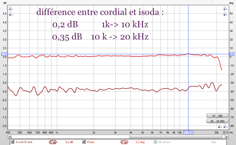

RE: Mesure acoustique temporelle sur signaux construits - jimbee - 01/09/2017
Une petite tendance dans ces résultats, c'est que le niveau moyen des mesures avec le cordial est un
chouchouille plus élevé que celles avec l'isoda dans l'aigu; semblable aux mesures d'hier.
Résultat obtenu avec la moyenne mesures cordial / moyenne mesures isoda, différence avec A/B :
( vectorielle ou scalaire, idem pour l'amplitude au dessus de 400 Hz )
Des mesures électriques seraient plus aptes à le confirmer...

RE: Mesure acoustique temporelle sur signaux construits - xnwrx - 01/09/2017
Effectivement. Il y a clairement des différences.
Dominique, il faudrait nous confirmer que les mesures ont bien été faites en alternant ISODA/CORDIA/ISOLA/CORDIA...
Des mesures électriques des câbles confirmeraient ceci effectivement.
Dominique, de quels câbles s'agit il exactement (desfois qu'on trouve les caractéristiques sur le net) ?

RE: Mesure acoustique temporelle sur signaux construits - AlainMat - 01/09/2017
xnwrx a écrit :Effectivement. Il y a clairement des différences.
Euh non pas du tout ...
Voir post #89, différence maximale de 0,08dB sur courbes non lissées, et il faut bien chercher ou :
https://forums.melaudia.net/showthread.php?tid=6934&pid=90220#pid90220
J'ai pris les 2 mesures 5 au hasard.
On peut juste écrire qu'il y a éventuellement une déviation sur les moyennes et je ne me risquerais pas à conclure plus avant.
Ceci dit pour jouer avec les stat, si ça tente on peut faire le comparatif mesure par mesure ...
