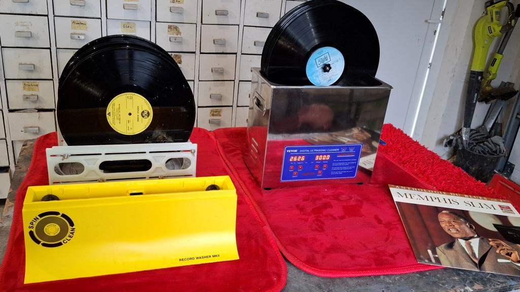

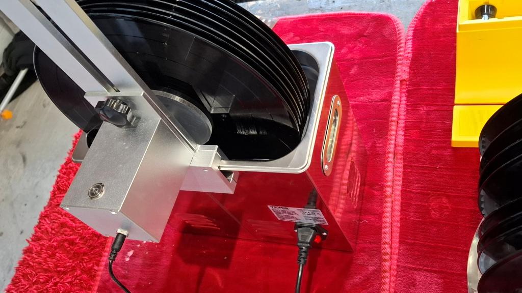

J'utilise avec succès le nettoyage aux ulutrasons avec 4.5l d'eau distillée, 1/2 litre d'alcole isopropyle et 3 gouttes de liquide vaisselle,
chauffage de la mixture a 26° et ultrasons pendant 30 minutes puis egouttage et rinçage a l'eau distillée avec mon ancien Record washer brosses inserées
puis sechage sur l'égoutoir fourni avec la cuve ultrason
Le resultat me satisfait plainement
Didier

(11/08/2025-08:13:48)GM-70 a écrit : Bonjour
Didier
Bonjour Didier,
Merci pour la recette et les photos, j'ai pratiquement le même matériel que toi.
Pour le mélange j'ai 20 % d'alcool alors que toi tu as 11,11 %. Je rajoute 1 goutte de liquide rinçage (machine à laver la vaisselle) par litre.
Recycles-tu ton liquide de nettoyage ou l’utilises-tu plusieurs fois ?
As-tu des vinyles qui "craquent" à la lecture malgré ton nettoyage ?
Bonne journée
Christophe.
