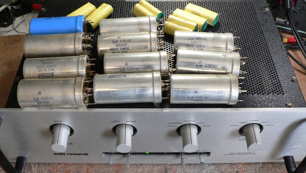

le role du bobineur est primordial , j'ai des transfo 8K primaire secondaire 8/16/32/300/600
n'importe le tube n'importe le montage c'est une déception
même avec une ECL82 en 600ohm!!!!
achetées pour un ampli casque se10Y mais bons pour la poubelle.
la saturation, oui je l'ai fin trop montrée, marre de changer condos totors etc etc
depuis ce matin:
