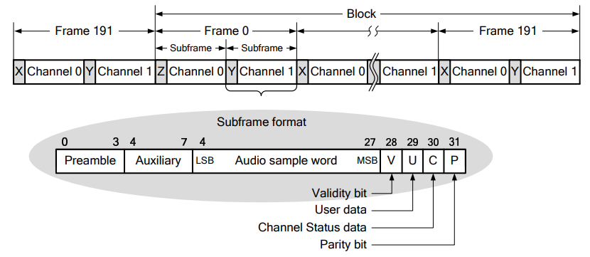

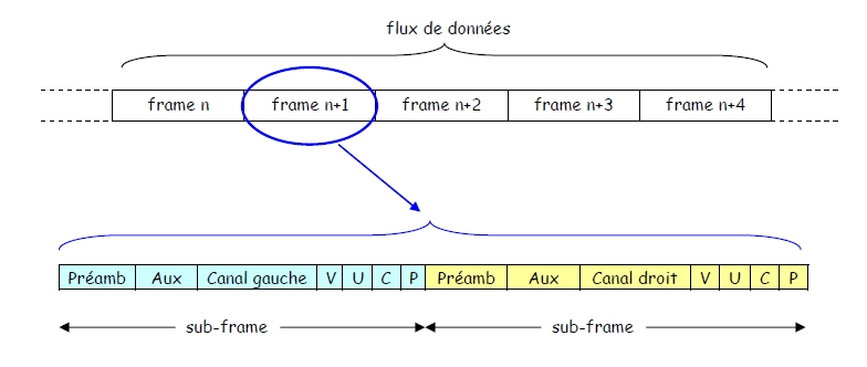

J'ai retrouvé un document que j'avais réalisé sur la liaison SPDiF, un extrait :
Le flux de données est organisé en tranches fondamentales appelées frames. Chaque frame est constituée de 2 subframes de 32 bits chacune.
Les subframes ont la même structure :
- Un préambule (4 bits) indiquant le début du subframe
- Un bloc de données auxiliare (4 bits)
- L'échantillon courant (20 bits en complément à 2, LSB transmis en premier, MSB transmis aligné à droite cotre le bit V)
- 4 bits : validity, user, channel status et parity
Le dernier bit est toujours un bit de parité
RE: Comparaison des cordons numériques coaxiaux 75 ohm - JM Plantefeve - 11/02/2023
(11/02/2023-10:49:13)calivin a écrit : Le bit de parité existe en spdif ?
J’en serais étonné, car il ne serait d’aucune utilité.
Source : https://www.infineon.com/dgdl/Infineon-Component_SPDIF_Transmitter_(SPDIF_Tx)_V1.0-Software%20Module%20Datasheets-v01_02-EN.pdf?fileId=8ac78c8c7d0d8da4017d0e8e5ad51c41
