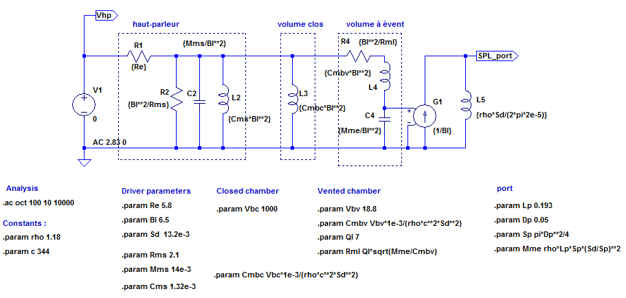

J'ai édité sous Mathcad 6 le modèle élémentaire en équation p.50 :
édité un modèle
Spice avec les différents paramètres électroacoustiques du transducteur et de l'enceinte symétrique :

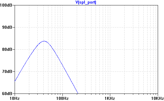

vérifié ce modèle
Spice avec un volume clos démesuré au point de revenir à ce
bass-reflex :

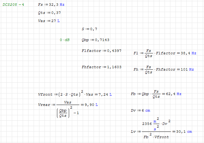

J'ai un peu triché en utilisant ce protocole :
http://audiojudgement.com/4th-order-bandpass-design/ (très bon site au passage)
Ce qui donne en application numérique pour le DCS205-4 :
Résultats calculés qui se confirment en simulation
spice :
Youpi !

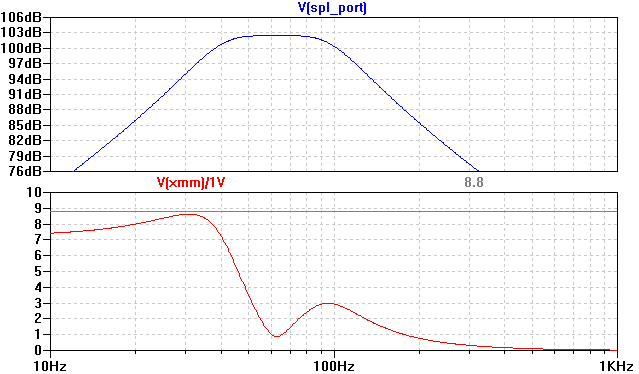

Edit :
Veillons au grain côté déplacement de l'équipage mobile :
16.5Vrms au haut-parleur
C'est immédiatement comparable à ce que donne WinISD. Je suis content d'avoir étudié les fondamentaux de ce genre de charge (
4th order bandpass). Et impressionné à la vue du potentiel, descendre avec un certain confort à 38Hz@-3dB avec un 21cm dans moins de 25 litres... A noter, la coupure à 12dB/oct façon clos plutôt que le rapide 24dB/oct d'un bass-reflex.
