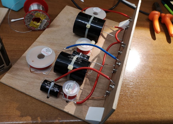

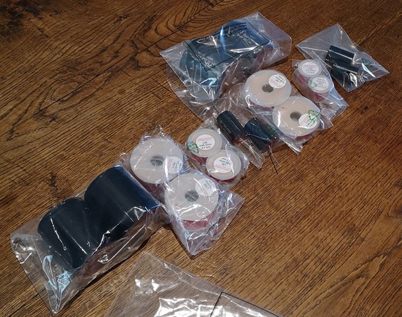

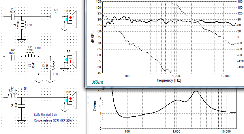

Le temps d'élaborer le filtre et de s'assurer d'une reproduction musicale de valeur haute.
Railway trip ce week-end : après une halte constructive et préparée chez Marc (TAD, ATC, Technics), j'ai rejoint samedi soir mon ami Jérôme dans sa demeure campagnarde ancestrale. Jeune sanglier au menu, chair rosée, une vraie potion magique ! Sans compter l'avenante Falbala... Dimanche, grande salle, StratoSynkron, microphone, pied, Omnimic en mode blended, Dats, Personal Computer, premier jet Xsim. Formes olsonesques favorisantes, on est sur la bonne voie !
Lundi, retour à la maison pour le repos du guerrier, hihi ! Mardi matin, peaufinage du synkron sous Xsim (délai de groupe smooth), encore merci à Bill Waslo ! Mardi après-midi, Jérôme passe commande en selfs et condensateurs. Ce jour, réflexions sur le câblage.
Impatient de pouvoir présenter une écoute musicale, Jean-Marc.
edit : les composants fraîchement arrivés :
edit' : le filtre prototypé :
Ce message a été modifié le: 11/11/2019 23:40:08 par JM Plantefeve.

Hier, première écoute pour moi des enceintes de Jérôme. Avec le Cube amené pour l'occasion. Quelques mesures de vérifications, l'esprit se pose avec quelques extraits. Puis ajout d'une résistance de 1Ω sur les tweeters et travail sur le placement des enceintes pour un équilibre tonal plus juste. Le filtre en place :
Scène sonore comme rarement écoutée avec des colonnes de taille moyenne, en profondeur comme en hauteur. Bien peu de directivité, on peut faire autre chose dans le lieu de vie que de rester figé au point d'écoute. Les enregistrements passent mais ne se ressemblent pas, la prise de son se devine.
C'est propre sur l'ensemble du spectre et sur différents styles musicaux. Cela ne fait pas un petit son ! Jérôme dixit. Qui a apprécié à ce propos le Cube.

L'article est très intéressant. Avec des amis nous avons l'habitude d’appeler le phénomène SBIR (comme dans l'article).
Ceci dit, il n'y aurait pas une erreur d'appréciation, sur l'image ci-dessous ?
Le trou dans la réponse vers 130Hz semble lié à l'interférence de la réflexion sur le sol avec l'onde directe
et non au placement par rapport au mur arrière.
D'autre part, mesure au PE, pas sûr;
il suffit de lisser au 1/48e d'octave sur une mesure faite à 1m/1m50
pour obtenir à peu près ce style de courbe
