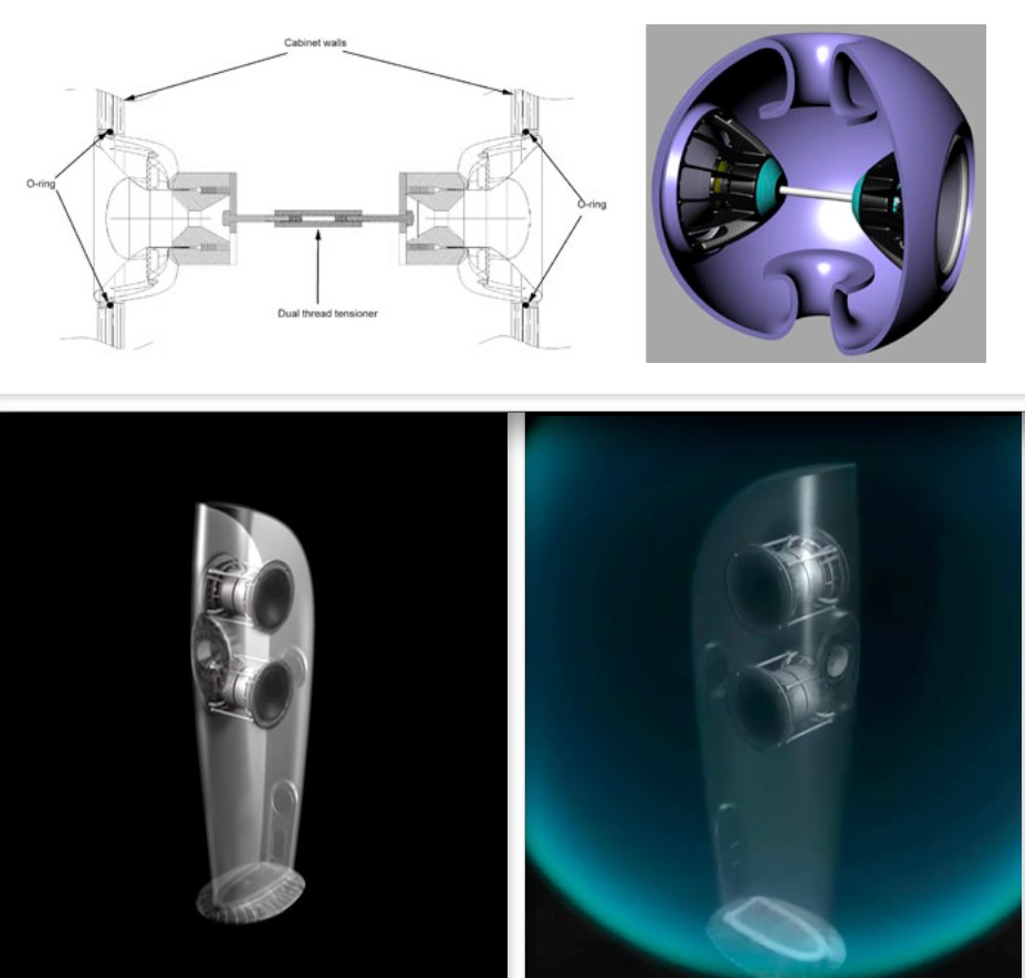

Le montage en faces opposées dans le grave, quels que soient les haut-parleurs et leur charge, me paraît procurer un énorme bénéfice qualitatif.
Désolé, ça veut juste rien dire !
en termes moins académiques, ce sont des foutaises abondamment référencées par Toi et des pointures dans ton genre au bénéfice de personne.

RE: Le mystère du rendement qui double
jys a écrit :
https://www.savoir-inutile.com/hlqtz9
