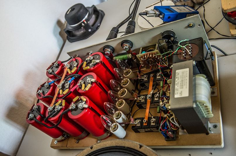

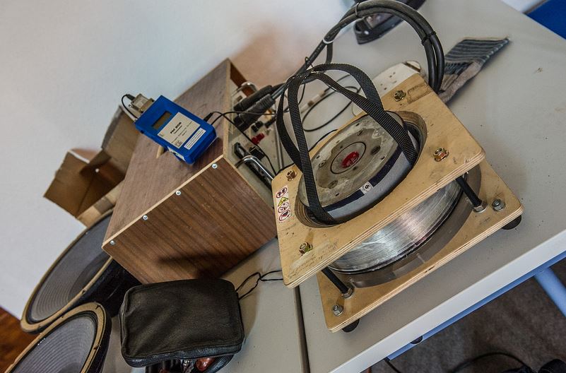

Pour faire suite à mes recherches concernant les machines à ré-aimanter, quelqu'un aurait-il des infos sur cet appareil vu au Frickelfest 2016
Merci pour vos retours
Salutations
Rémy

Ne serais ce pas le montage de Dietmar?
Je sais qu'il en a construit un; il serait bien de prendre contact avec lui
Cdt,
Marc
Crdt , Marc
Vitavox CN191 - Denon DCD 2000AE - PE34 Studio - EasternElectric minimax + Phono - K209+GF - 300B LMA - sony TA 4300F
Messages : 5.962
Sujets : 69
Inscription : 23/02/2012
RE: Ré-aimantation HP
Super réalisation !
on y voit les éléments essentiels d'un générateur d'impulsion magnétique
- redressement/doublage de tension secteur
- batterie de condensateurs
- contrôle de charge
- bobine et connectique
de quoi réanimer les morts-vivants...
