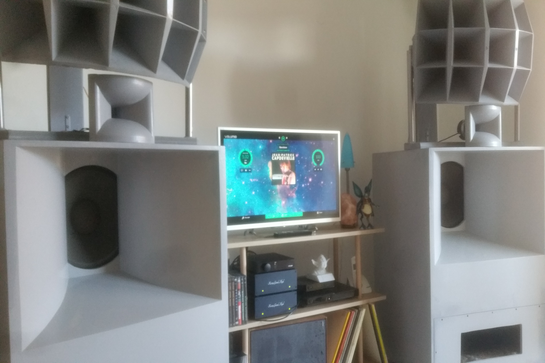

Premier essai en 2 voies grave/médium avec 2 k209+.....à l'arrache , Raspberry PI3B+ / Allo Boss / Volumio/ miniDSP Open DRC 8DA : coupure à 600 et je laisse filer la 288 à 6000 à 6db
Et c'est déjà pas mal, les 1505b sont un must....

Est-ce la mise en place du tweeter et son pavillon à l'intérieur de la VOT sous la partie supérieur peut modifier le grave.....?
C'est pour gagner de la place en hauteur globale de l'enceinte.

Bonjour, je ne pense pas que cela produise un changement perturbant à l'écoute, peut-être même un mieux en rapprochant les graves et les medium... Sinon l’installer sur les cotés, au niveau de la première rangée de cellules. Côté intérieur ou extérieur à tester, mais sans doute plutôt intérieur.

Si c'est pour abaisser les pavillons de médium ce n'est peut-être pas une bonne idée. Je crois savoir qu'il faut laisser un espace de 10-15 cm par rapport à la caisse. Ce que j'ai encore à faire chez moi.

ton travail est remarquable ! avec les techniques additives, ça à l'air d'être du billard...pour respecter l'esprit d'une Grande VOT (et l'ampleur de sa restitution), je pense que tu as la "bonne" distance entre caisse et 15 cellules (c'est ce que font tous les adeptes

L'avantage de la VOT est aussi de permettre un alignement physique des hp, as tu essayé de reculer ton tweeter ? ( sauf si tu filtres en actif et que tu rattrapes le décallage ) .

Tout en actif avec le MiniDSP Open DRC DA8, donc tout est possible.....
