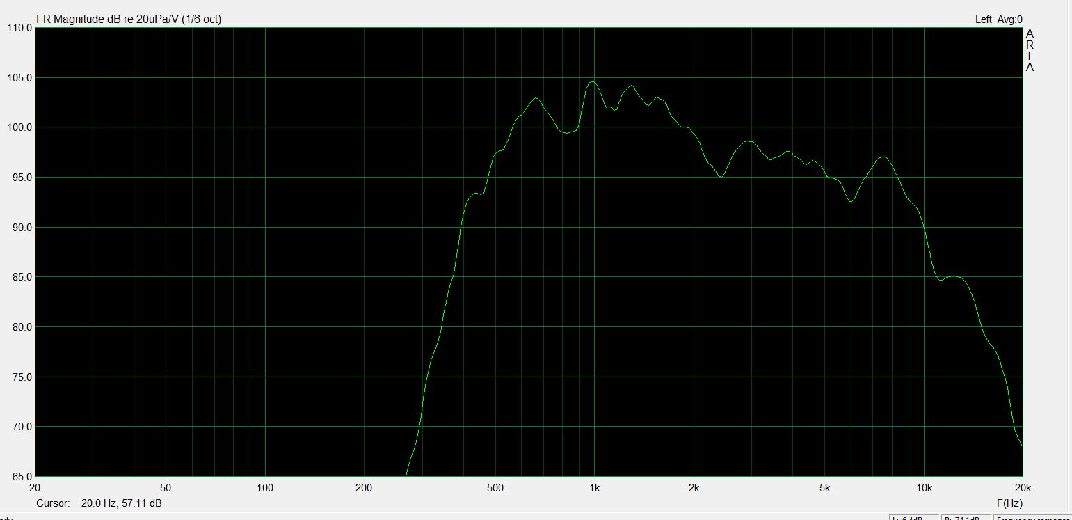

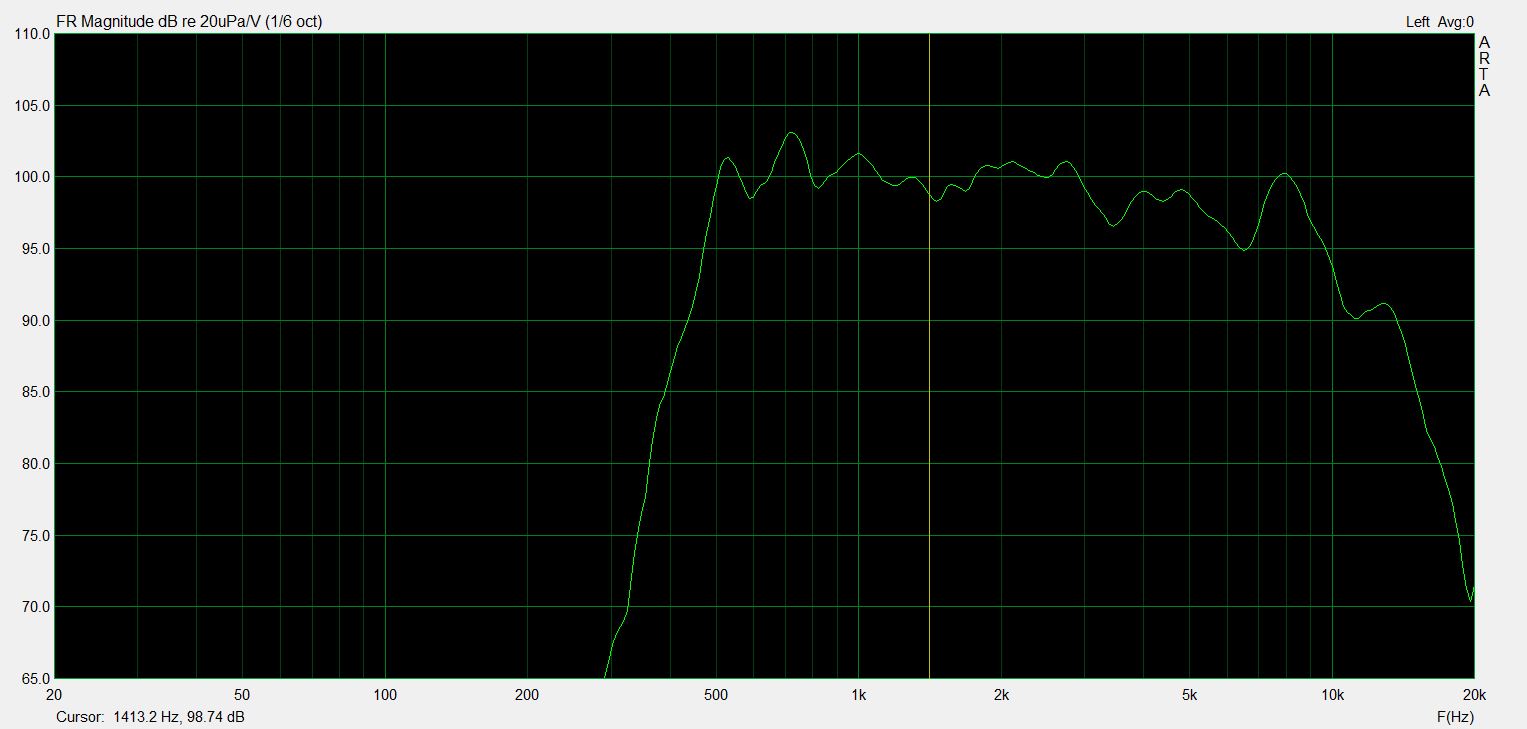

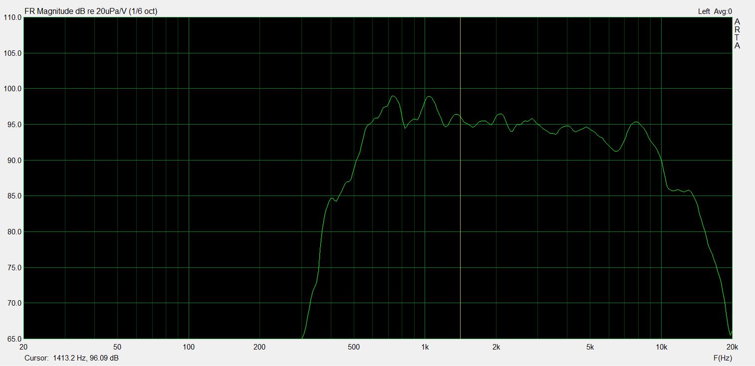

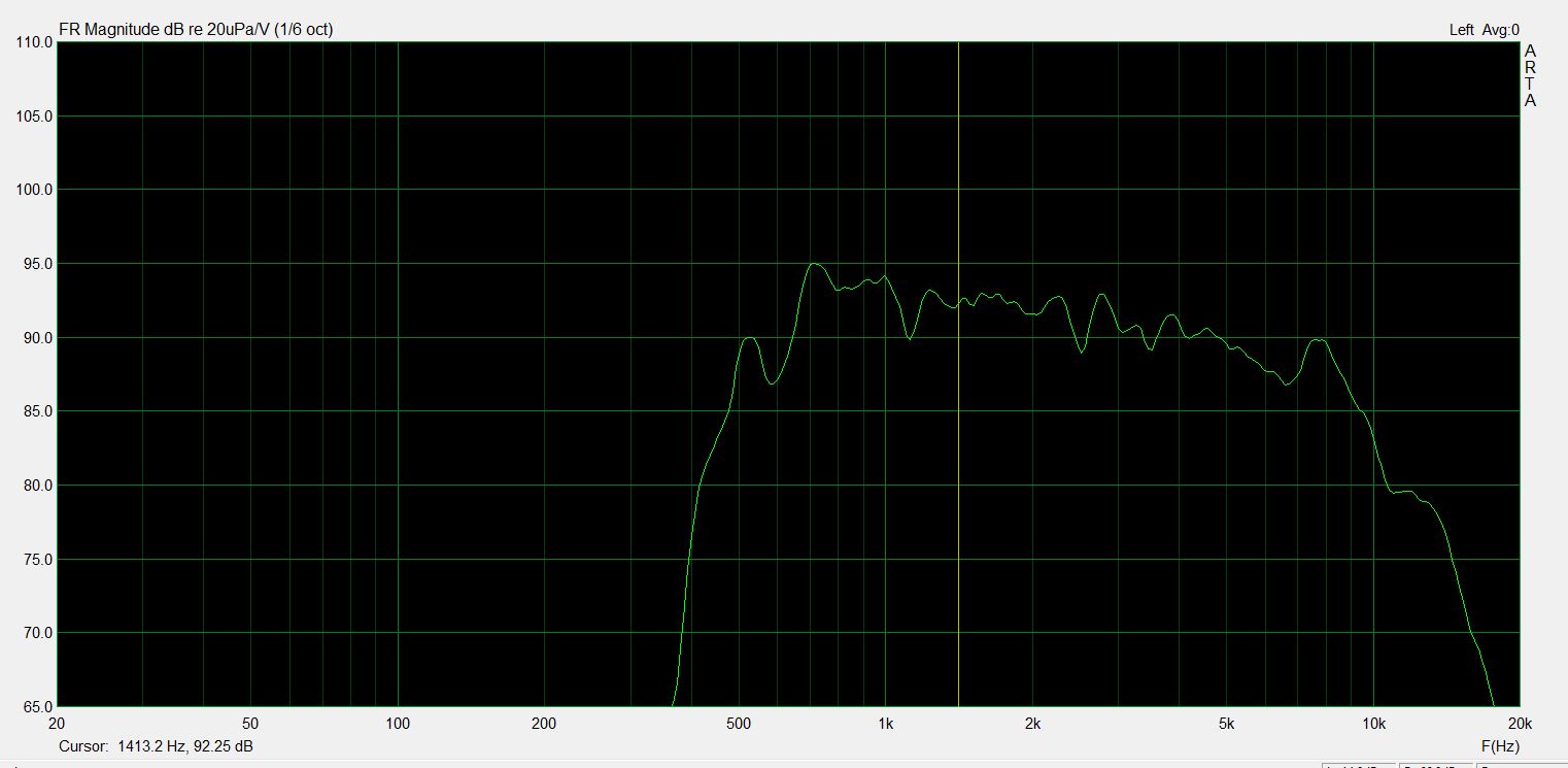

J'ai passé une partie de l'après midi à faire des essais de filtres avec les mesures qui vont avec. Je n'ai pas vu le message de Dominique T à temps pour faire des essais selon ses préconisations. J'essaierai + tard.
Je vous passe le détail de tous les essais et voici la synthèse pour aujourd'hui.
Re-mesure du couple moteur + Pavillon avec 30uf série et avec le petit capot qui viens recouvrir l'arrière du diaphragme. distance 1m.
Le filtre bouchon final m'a donné du fil à retordre pour le calage, du genre à 2 doigts de l'abandon.
Mesure avec filtre 6db + filtre bouchon, distance 50 cm.
Mesure avec filtre 6db + filtre bouchon, distance 100 cm.
Mesure avec filtre 6db + filtre bouchon, distance 350 cm. Cela correspond à la distance façade des hp -> point d'écoute.

A ce stade, je valide l'ensemble moteur + pavillon pour la suite du projet. Prochaines étapes, finir le 2em pavillon, assembler les caisses avec l'aide du voisin ancien ébéniste à la retraite.

C'est bien linėarisé ! Par contre, difficile d'envisager une coupure à 6db à 600 Hz... Là, on est plutôt à 24db, donc la coupure acoustique du pavillon.
