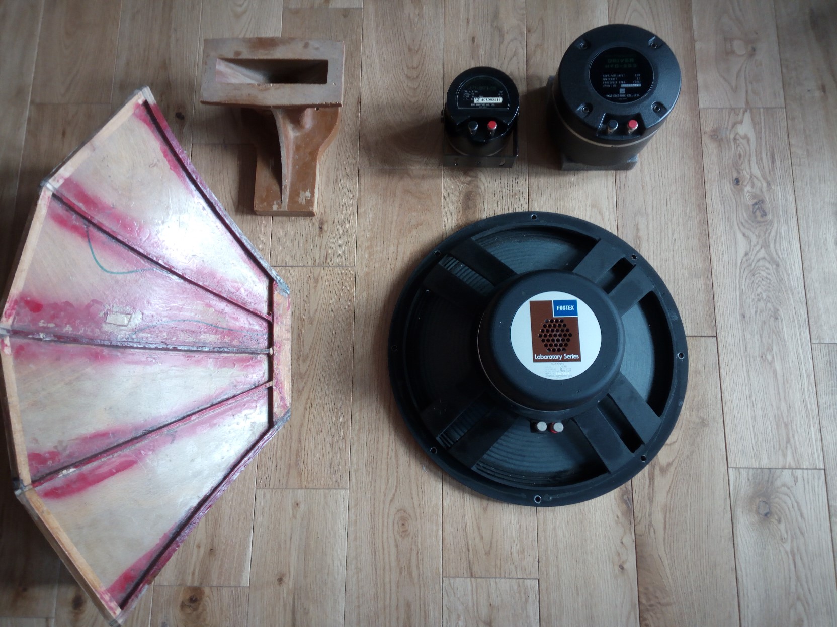

Les travaux de restauration de notre petite maison Bretonne étant effectués à plus de la moitié du prévisionnel, je m’octroie une petite pose loisir, mais toujours les outils à la main Smile.
Et puis il faut bien un équipement minimum même pour une maison pour l'instant secondaire Wink.

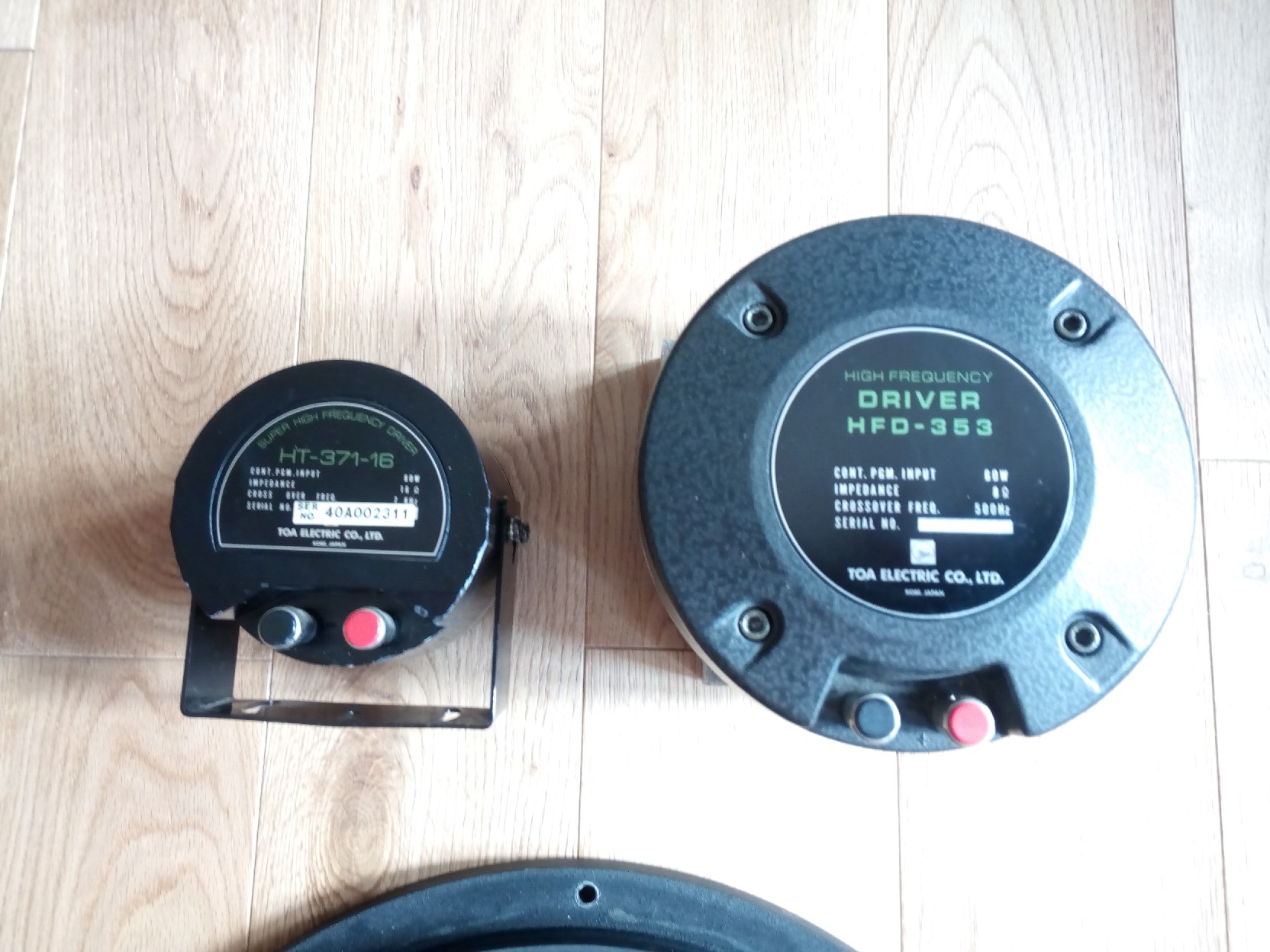

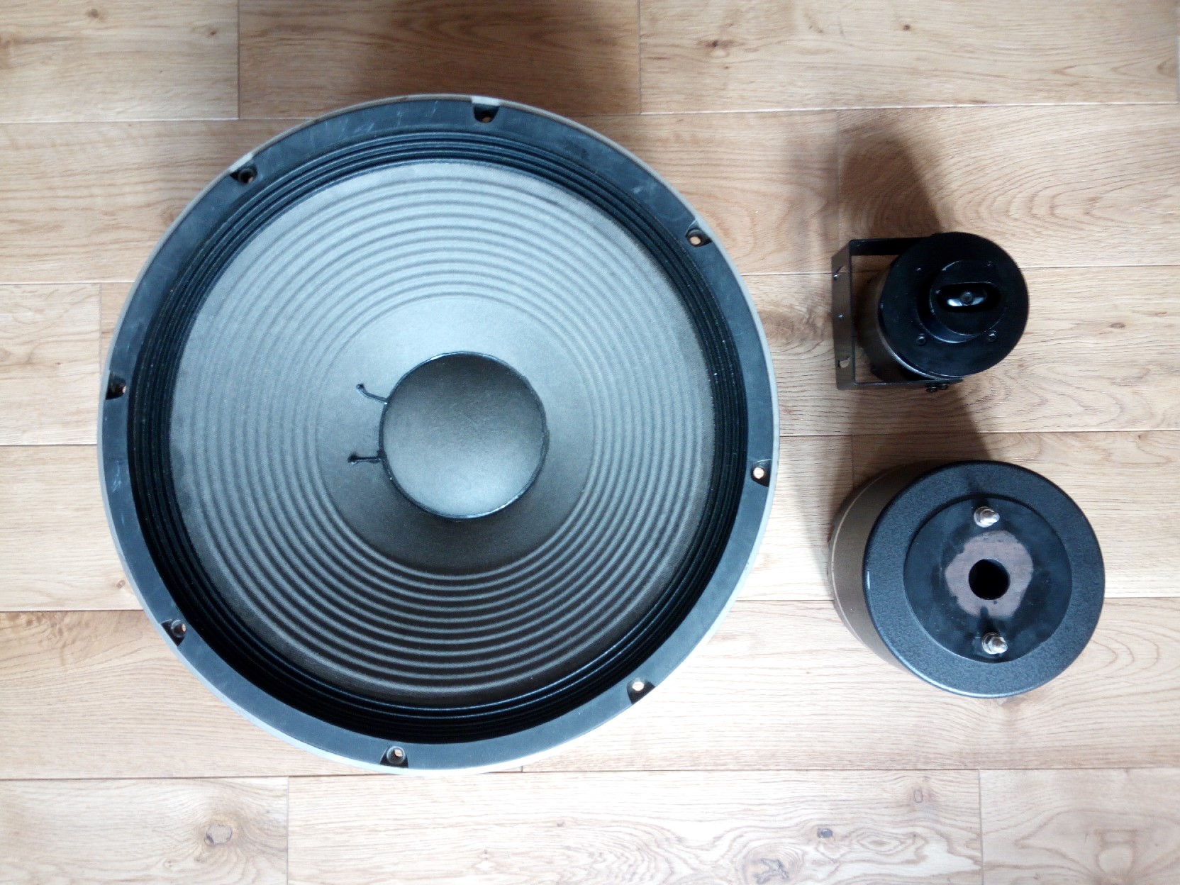

Je me lance donc dans un projet classique d'enceintes HR 3 voies mais avec des composants puisés dans mon stock qui sont un peu atypiques.

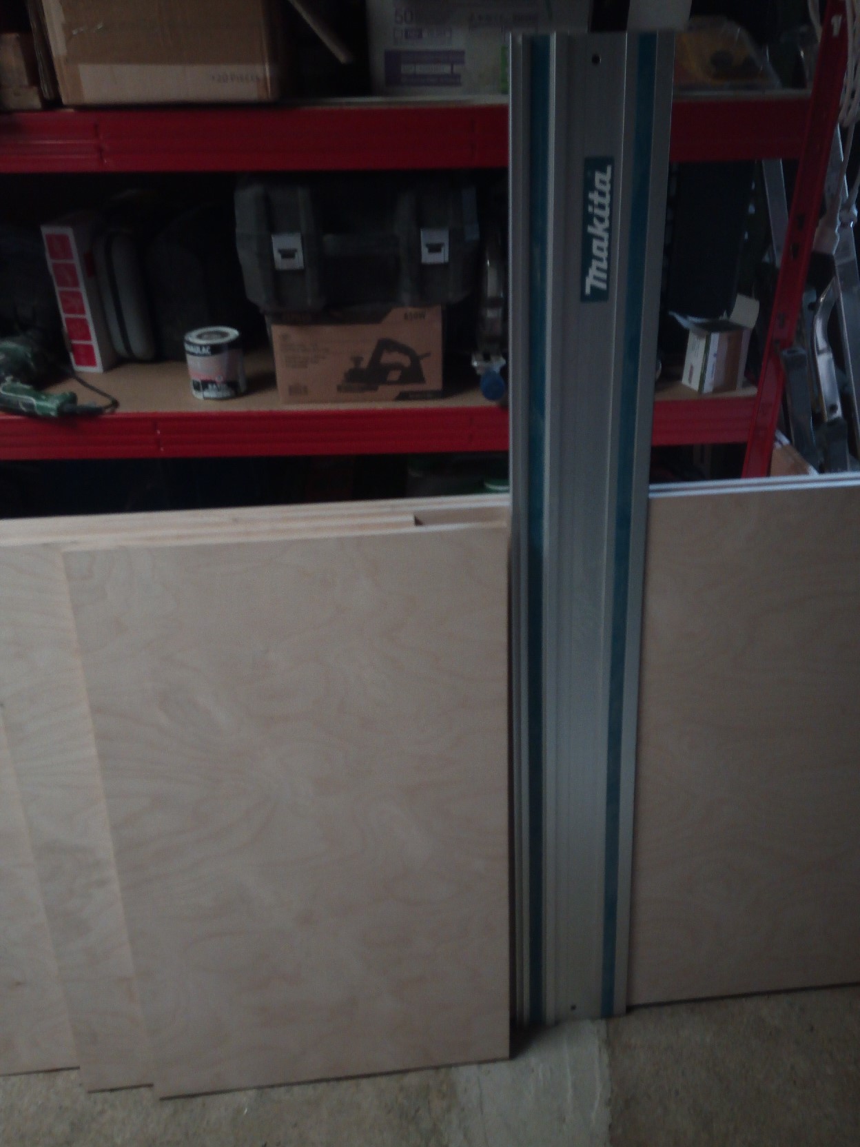

Plus standard, le multiplies de bouleau
Yapuka !

Deux séances de collage de doigts se profilent: une pour les caisses de grave, une pour reprendre et finir les pavillons bois sablé.

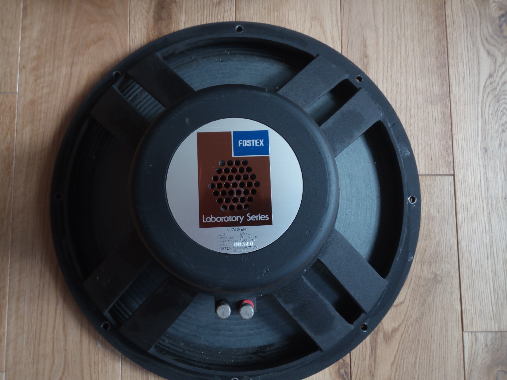

Voici ce que j'ai pu obtenir avec DATS pour un des Fostex L475
.pdf File  Fostex L475.pdf (Taille : 32.98 Ko / Téléchargements : 79)
Le 2em est assez proche avec un vas un peu plus important de l'ordre de 195 L. J'ai prix la moyenne des 2 pour faire le calcul du volume de la caisse qui sera d'environ 150L.

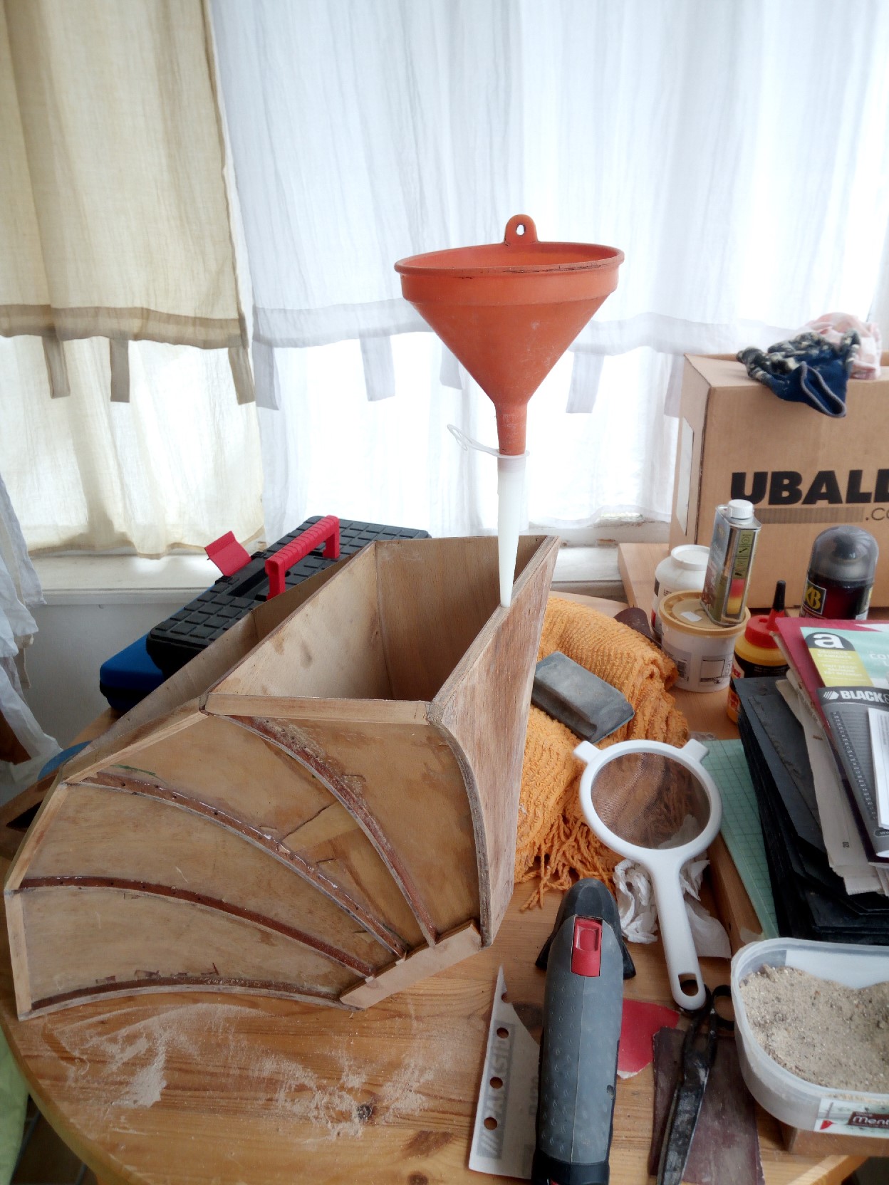

Les pavillons style Ledauphin / Onken ont été rachetés à quelqu'un qui avait commencé l'assemblage et qui ne devait pas avoir une grande expérience du travail du bois. C'est peut être d'ailleurs la raison pour laquelle il avait abandonné le projet. Donc des défauts à reprendre et le sablage + finitions au complet.
J'avais oublié la patience requise pour remplir de sable toutes ces parois verticales. On en profite pour méditer en regardant le sable couler façon Mandala ...Big Grin Pour tasser au max, l'invention du multi-outil et un vrais plus en utilisant un côté du support caoutchouc du papier à poncer.
Après cela c'est collage à l'epoxy des coffrages externes, faut pas trainer avec la prise en 5mn.
La suite à venir, je m'en vais sabler ces dessus / dessus, et là il y a du volume....
