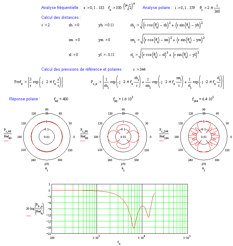

Sympa ce duo imm6 AudioTool, je n'y avais pas encore fait attention. Faut dire que je suis aux anges avec mon Omnimic.
Mais, un line array full range en baffle étroit s'écoute mais ne se mesure pas. joke ! Ou alors, on finit par faire de l'enceinte close à 3 voies, comme moi.
Voici une modélisation sur vieux Mathcad, simplifiée à 3 sources ponctuelles non coaxiales espacées de 11cm :
On voit clairement l'effet du filtrage en peigne dès qu'on sort un poil de l'axe, 9° ici. L'entraxe non nul conduit au trou des 6.5kHz. Il y a en plus dans ta mesure l'effet de baffle étroit (chute sous les 125Hz), la réponse hors axe intrinsèque au Visaton (FR10 qui n'est pas une source ponctuelle) et le fait qu'il n'y a pas 3 haut-parleurs mais 11 face au micro. Au fait, mesure d'un seul baffle avec l'autre déconnecté ?

Malheureusement je n'ai pas les compétences pour comprendre la modélisation que tu as faite (je t'en remercie au passage). L'entraxe est de 11 cm pour des hps de 10 .. enfin 10 c'est bien le diamètre extérieur, sur le pourtour de la suspension on est plutôt à 9 .. sur la membrane, plutôt 8,5 cm.
Merci pour l'info des 6,5 kHz, je me demandais d'où pouvais bien provenir ce trou dans la courbe !
