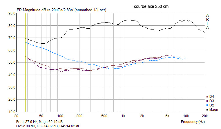

D'autres mesures, en tenant compte toujours que ces courbes ne sont qu'indicatives et ne représente pas la "musicalité", elles sont lissées pour ne montrer qu'un aspect global et avoir une idée générale du résultat.
J'ai varié la distance avec le mur arriére :
Puis finalement j'ai ajouté un tweeter aligné physiquement et filtré avec une simple capa :
Par comparaisons, j'estime la sensibilité entre 97 et 100 db.
Phil

Interessant tout ca Philou! Pourrais tu juste envoyer une mesure lissee au max en 1/6 d'octave s'il te plait? Ce serait interessant.
Merci
Dul
Messages : 1.873
Sujets : 35
Inscription : 27/10/2012
RE: Dipole vs Bipole, est ce grave ?
Bonjour Dul,
Phil.
