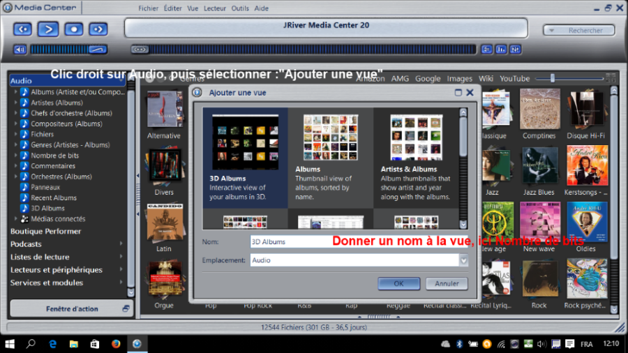

Pascal,

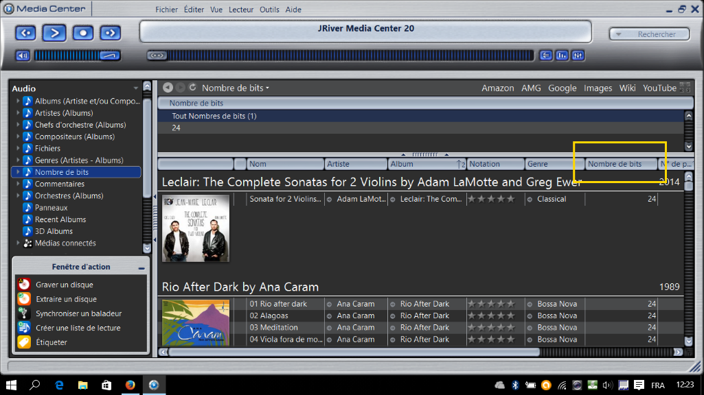

je me rends compte de la difficulté à expliquer ce qu'il faut faire !!! Sur le premier écran ci-joint :
Faire in clic droit sur la barre des étiquettes (Nom, Artiste, Album, Notation, genre, ...)
Une liste des étiquettes possibles apparaît. Elle permet de choisir ce qu'on veut faire apparaitre ou non.
Chercher en faisant défiler la liste "Nombre de bits" dans la liste
La barre des étiquettes fait alors apparaitre le champ correspondant (carré jaune sur l'image) et le nombre de bits de l'enregistrement. Sur le deuxième écran ci-joint :
Clic droit sur le champs "Audio" dans la fenêtre la plus à gauche,
et sélectionner "Ajouter une vue"
Dans le champ "Nom" donner un nom à la vue, par exemple : "Nombre de bits"
Après validation, ce champ apparaitra dans la liste "Audio"
En cliquant droit sur le champ "Nombre de bits" nouvellement créé, on peut ajouter une nouvelle vue : "24" par exemple.
Tout ce que le champs "Nombre de bits" qui comporte "24" s'affichera alors.
On peut continuer de la même façon en Ciquant droit sur "24" pour lister, par exemple, les albums ou artistes ou compositeurs, etc, concernés par un enregistrement en 24 bits.
Ouf !
Je ne sais pas si je suis bien clair !!!
Alain
