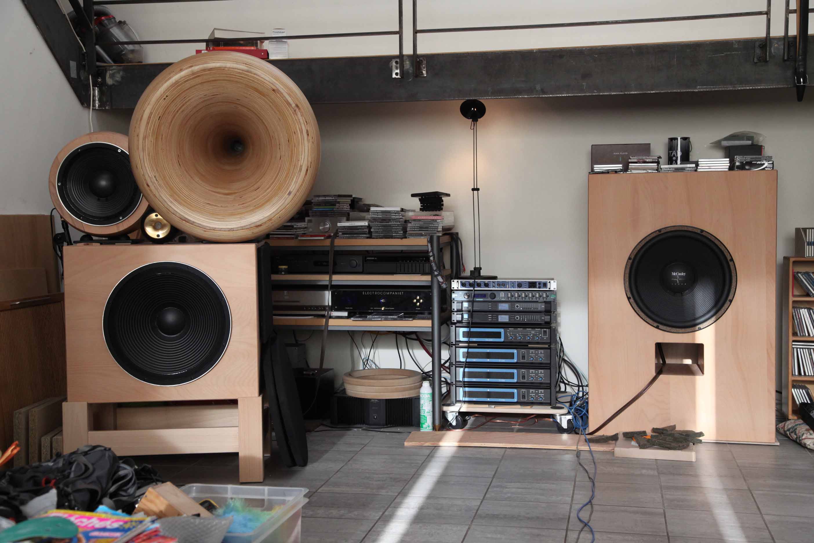

Très beau ce travail, tu peux expliquer un peu ?
Si c'est possible bien sûr.

C'est une installation réalisée à partie de HP "moderne", cad non vintage, les amplis aussi sont neufs et issus de la sonsorisation HDG...les HP sont des TAD...et pour l'infra on a un Mac Cauley......je ne connais pas le filtrage, il faudrait que le proprio puisse intrevenir...conne déjà dis, la restitution est hyper precise...et l'infra et juste..pas de boursouflure...

Bonjour.
Tu as peut-être la référence des amplis qu'on voit au milieu ça m'intrigue... On aperçoit aussi un ampli Rotel RB-10xx au sol il fait partie du système?

Le Rotel semble etre un RB-1080, celui a 200watts par canal mais je ne mettrais pas ma main au feu. Charles.

OK? je me disais que les HP ressemblaient à du TAD.... j'ai fait des enceintes avec les 1601 A et B, et aussi une paire avec les 28cm 1102.... Je suis pas un fan des boomers TAD.... autant j'adore leurs chambres, si je devais me passer de mes 2001, je serais très malheureux, autant, j'ai du mal avec leurs boomers, c'est pourtant pas faute d'essayer.... J'ai aussi eu une paire d'ET703, que j'aimais bien (mais je n'utilise plus de tweeters).

Un petit tour là, https://forums.melaudia.net/showthread.p...9#pid24719, et vous aurez un peu plus d'infos.
Les amplis sont des MC2 , pas mal pour des transistors, mais très bruyants à cause de leurs ventilateurs, le mieux serait de les débrancher, mais vu
la surface à sonoriser, ce peut-être délicat.
J'espère que le propriétaire de l'installation, Nicolas, va bientôt s'inscrire sur Mélaudia comme il me l'a dit de vive voix hier, afin de donner plus de
précisions sur son excellent système, commenter ses choix et les éventuelles évolutions à venir.

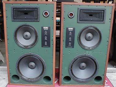

Bonjour tout le monde, pour mémoire ALTEC commercialisa une enceinte 4 voies référence 9862, à base de 416 (version spéciale) d'un 414, 802 et surtout d'un tweeter difficillement trouvable le T950:
A priori vendue en priorité au japon c'est enceinte très rare avait d'excellentes performances, et devait avoir une écoute très agréable et relativement dynamique...mais je pense pas assez pour mon écoute.

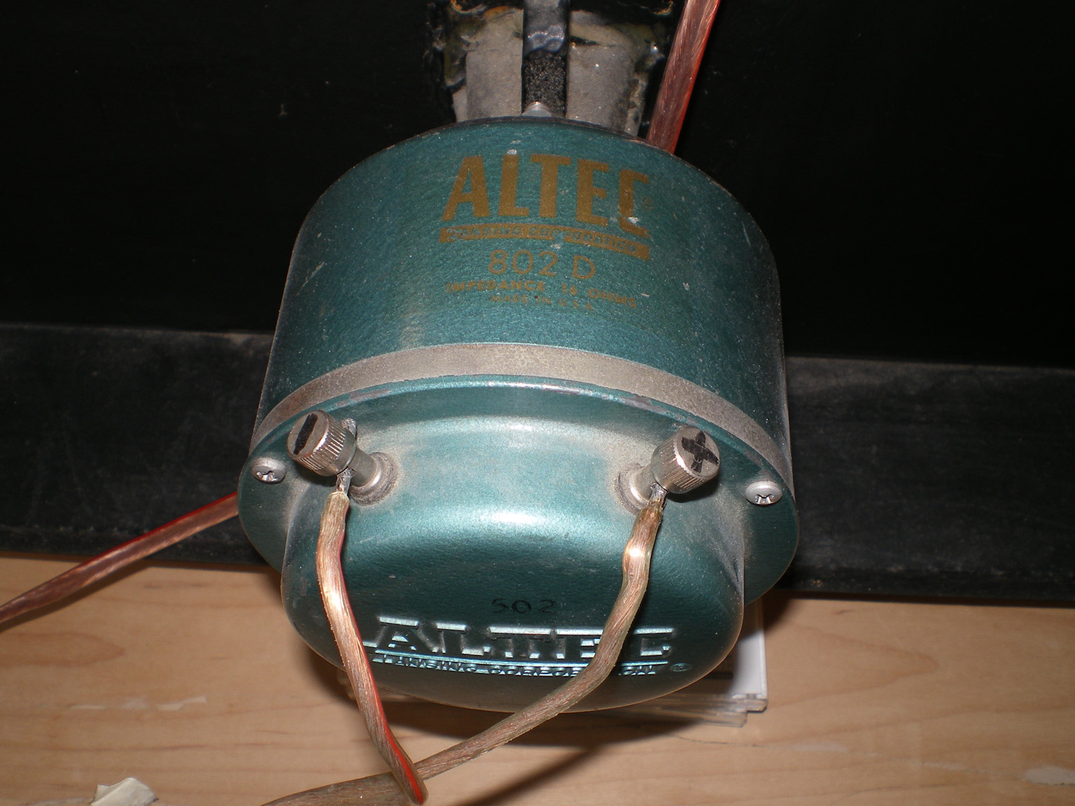

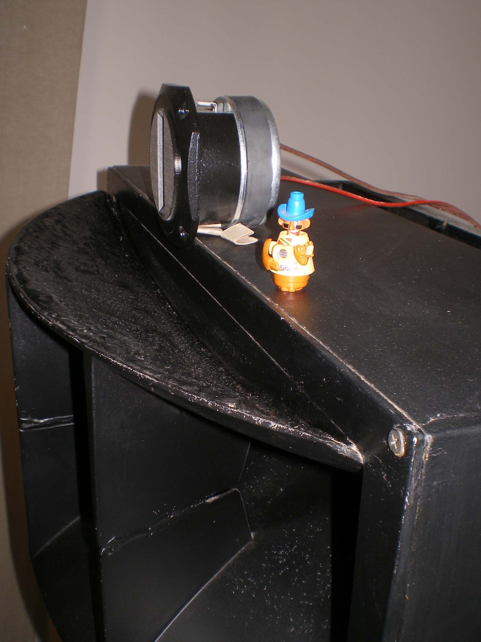

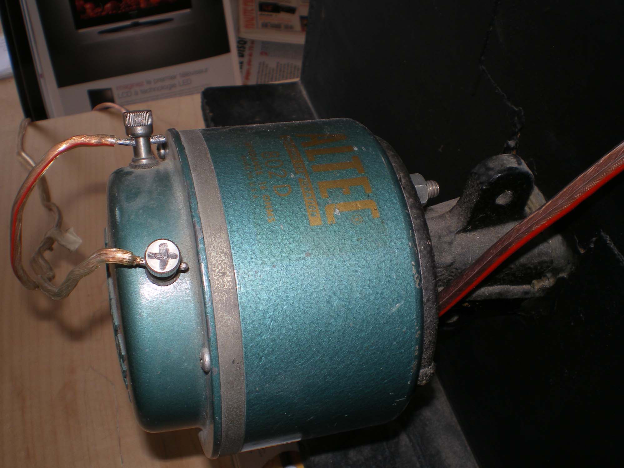

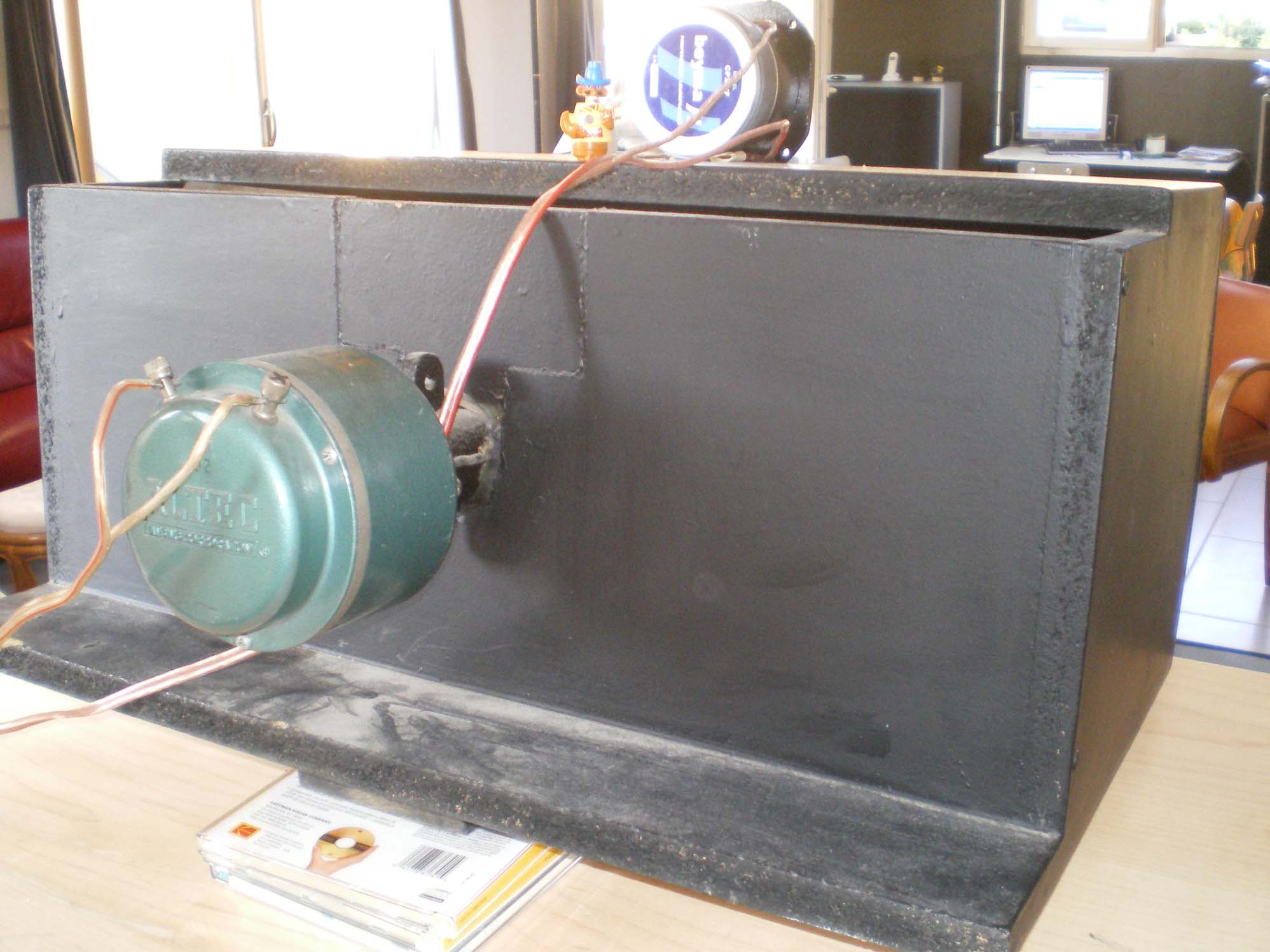

Sinon quelques photo de mes compressions 802D sur mes 511 modifiées: béton dans la partie arrondie à l'avant, embouchure lissée à la pâte à modeler, réalisation d'un caisson pour sablage...très efficace!
