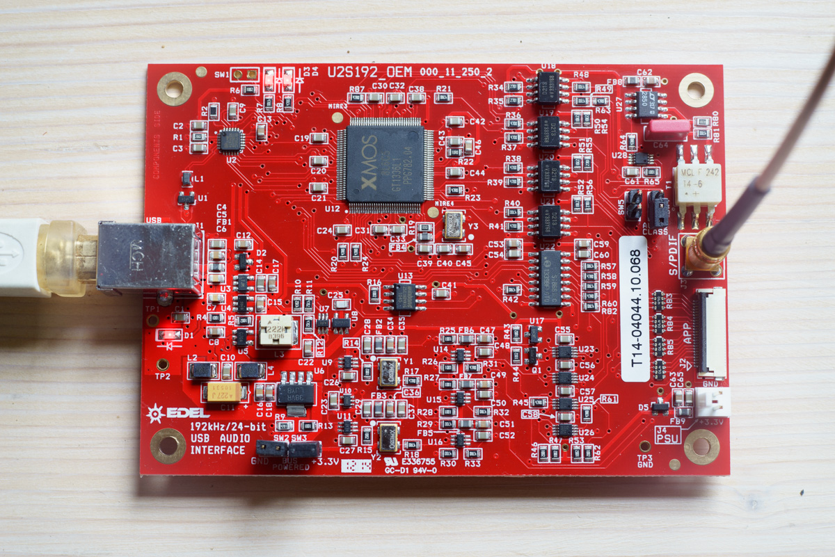

J'ai reçu ma carte EDEL, et en attendant de recevoir le Kaneda 224, je la teste en interface entre le PC et l'entrée SPDIF du source.
A part un problème de driver avec Windows 8.1, ça marche bien, au moins aussi bien que l'entrée USB (XMOS également) du Dangerous Source. La qualité de conception et fabrication est superbe. Pour l'instant, je l'alimente via le Port USB, mais avec une alimentation indépendante du PC.

Dominique-Tanguy a écrit :La qualité de conception et fabrication est superbe. Pour l'instant, je l'alimente via le Port USB, mais avec une alimentation indépendante du PC. Bonjour Dominique-Tanguy tu peux nous en dire plus sur la façon dont tu alimentes ta carte indépendamment du PC ? Par contre sur mon DAC c'est incompatible si tu attaques directement le DAC en USB. D'où mon interrogation sur cette façon d'alimenter l'USB en passant par une interface USB-->Spdif. merci Franck

Pour l'instant, j'utilise l'alimentation Aqvox.
http://www.thomann.de/gb/aqvox_usb_low_n...supply.htm Ensuite, j'enlèverai les deux jumpers visibles en bas et à gauche de l'image et j'alimenterai la section audio (horloges et interface SPDIF) par la prise Molex visible en bas ã droite de l'image. Dominique

Merci Dominique Tanguy, j'avais vu cette alimentation mais elle est incompatible avec mon DAC si on souhaite attaquer le DAC directement. D'où mon intérêt pour cette interface que tu nous montre où là l'usb est alimentée par un courant "plus propre" que celui du pc. Tes essais sont toujours passionnants. Franck
