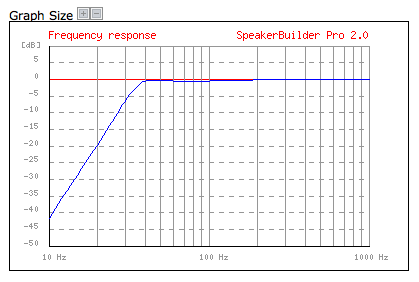

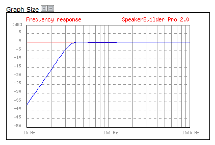

Je ne suis pas persuad? qu'un JBL 38cm (LE15, 2235, 1500al) descende plus qu'un Altec 515C ou LF, par contre il fera ? peu pr?s pareil dans un volume bien plus faible (en gros 50%).... mais avec un rendement moindre.
Ci joint les r?ponses simul?es pour un 2235 dans 160 litres (charge classique) et pour un 515C dans 180 litres (charge similaire ? l'Onken)
