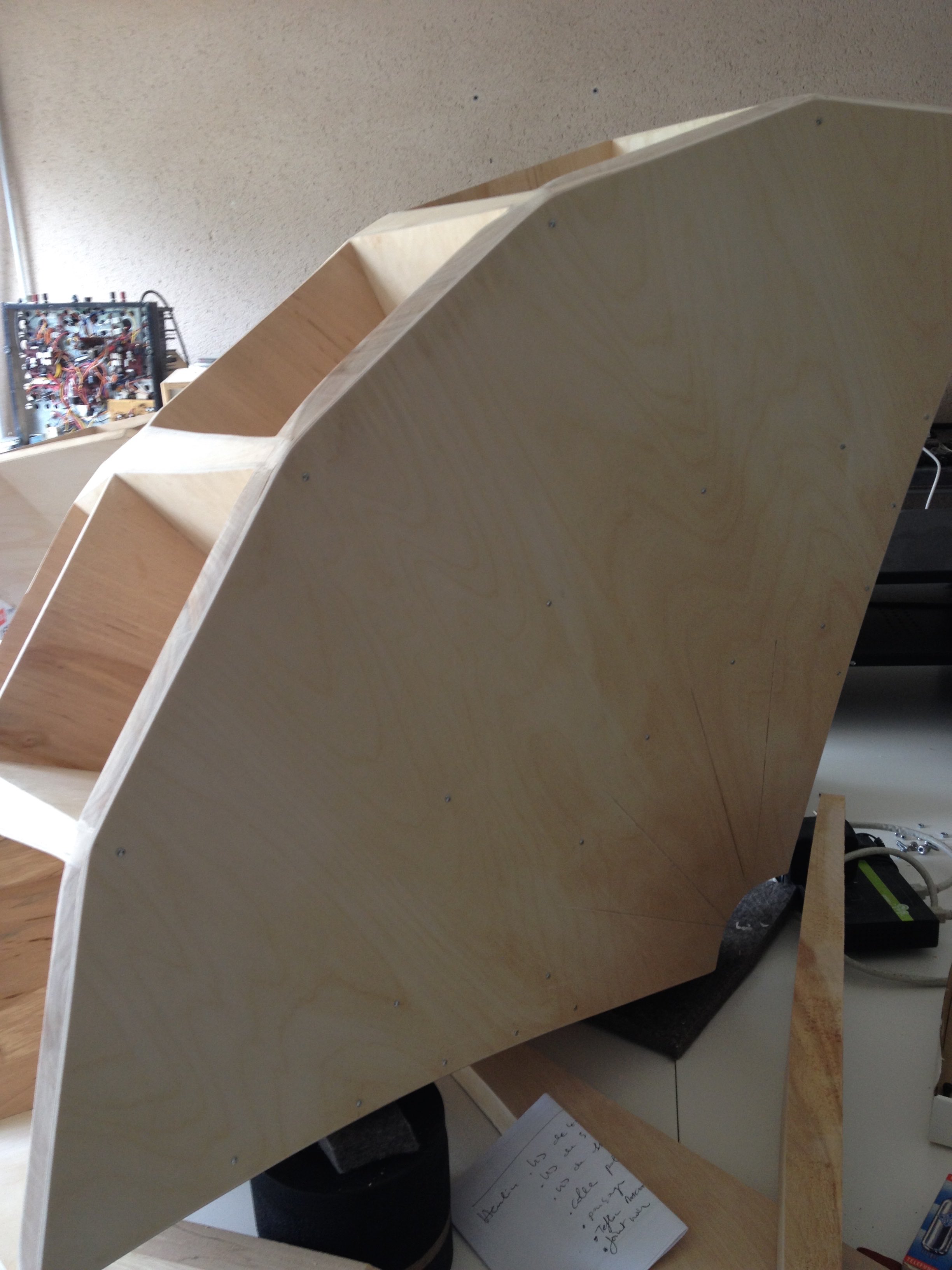

D'après la vue de profil je pense qu'en quatre pieces c'est réalisable. ce qui fait deux pièces à fabriquer, ce que je vais appeler grande lèvre supérieure et inférieure et trompe en deux coques assemblées..
Le fichier en ligne est un pdf extrait du fichier 3d qu'a fait Nicolas, il faudrait soit qu'il divise son dessin en trois pièces distinctes , me transmette les fichiers, soit transmettre le fichier 3D tel quel format compatible Solidworks mais mon planning est plus qu'explosé...
Il est possible de venir travailler sur place à l'atelier, j'ai créé ce lieux pour cela.

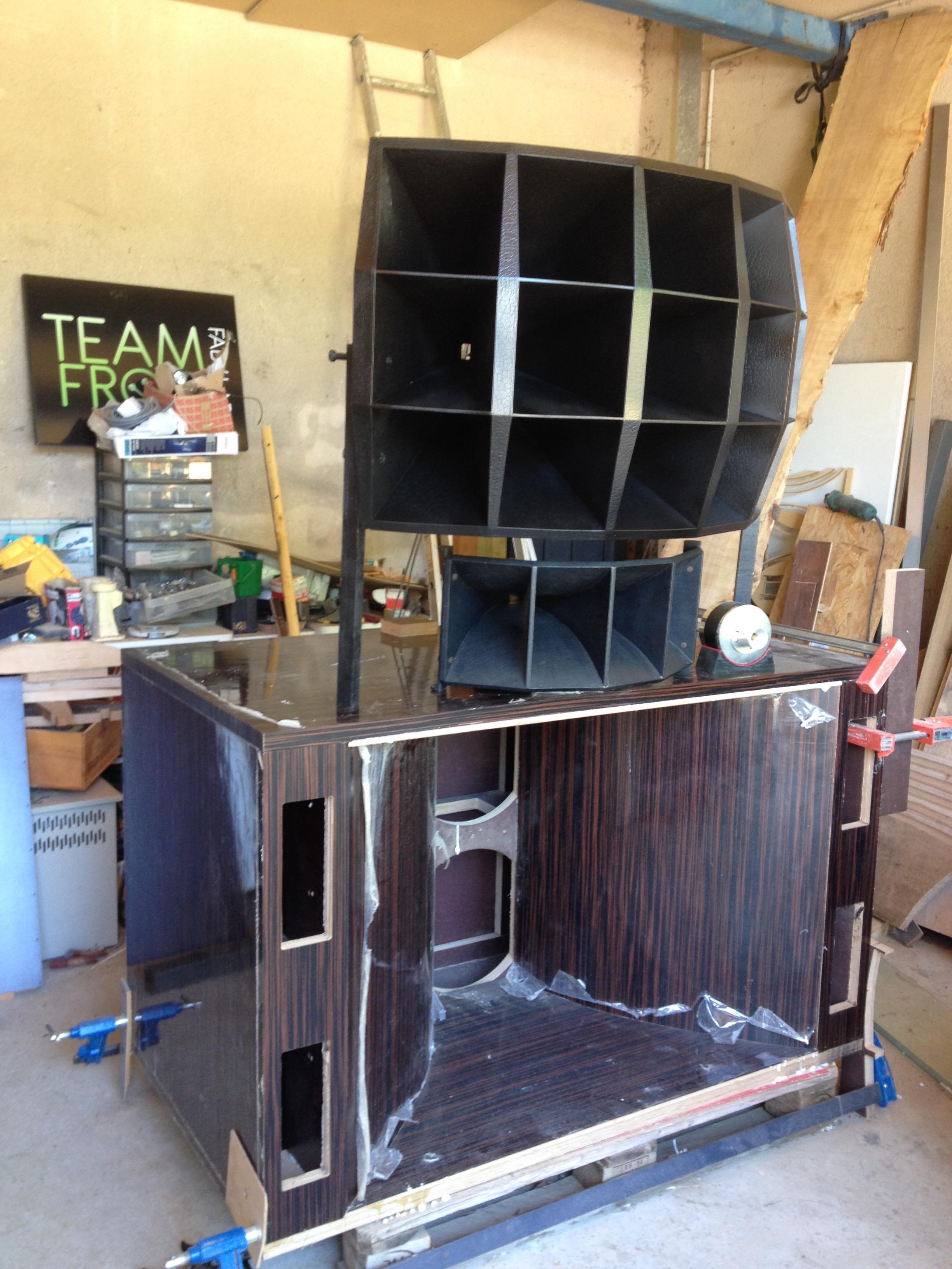

Bonjour à tous
Merci encore pour vos encouragements
Voici les dernières photos, j' attend sagement les pièces de fonderie
La finition peinte ou lasuré est en réflection.
En prime l'image du systeme en cours de construction
A bientôt
Joscad
[attachment=11263]

Le fichier que j'ai construit représente uniquement la surface utile du pav, pas de volume, solide ou épaisseur ... elle peut être coupée bien sur et convertie dans les formats d'échange classiques (IGES, STEP ...)

Bonjour José,
superbe l'ensemble Onken 4 voies, avec le MS 200 WOOD noir granuleux,
pour le placage du caisson onken, cela ressemble à du palissandre, mais de quel
origine ?.
Cordialement.
Dominique.

RE: Onken 200 wood ; souscription pour une refabrication ???
Bonjour Dominique
finition plaquage ébene ( une fortune mais beau)
Cdt
