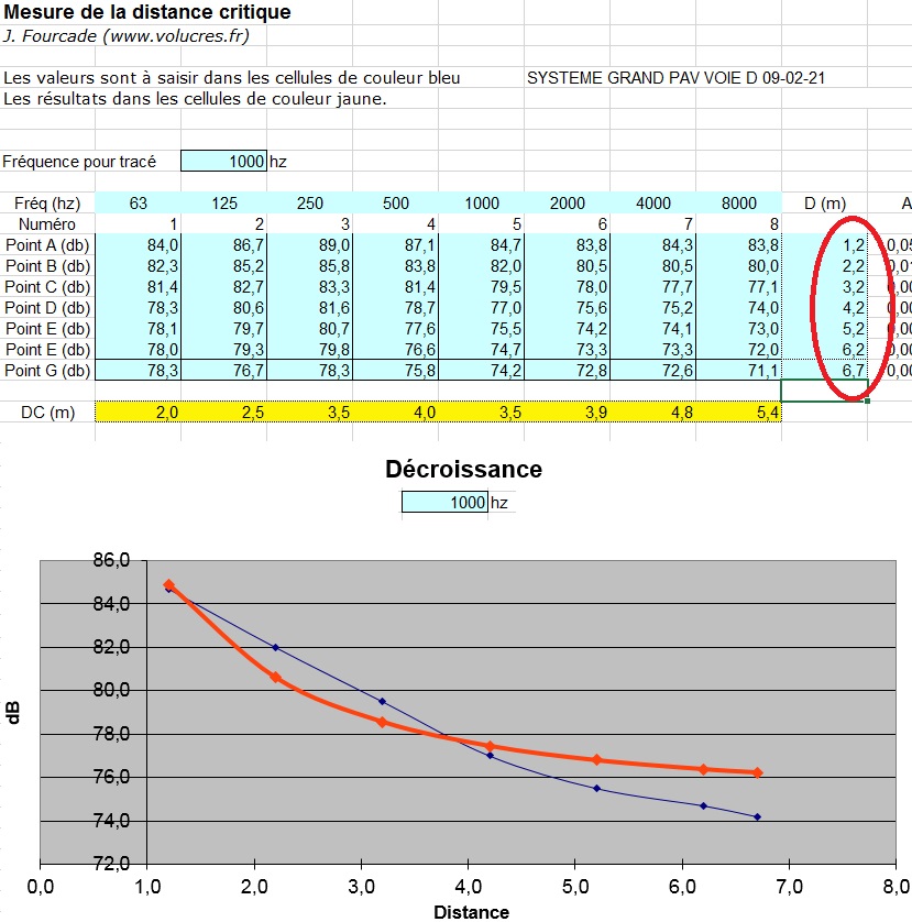

jefourcade a écrit :Es-tu d'accord pour dire que la mesure de la distance critique dans l'axe du transducteur sera très différente de la mesure de la distance critique, mettons, à 60 degrés de cet axe ?
Jean
Bonjour Jean
Sur ce point on est bien d'accord.
Mes mesures sont dans un cône d'écoute possible des enceintes à +/- 2db hors axe (Pas -6db). Se cône fait partis des propriétés même d'un système.
En quoi est ce un problème de comparer le niveau d'énergie moyen dans la zone d'écoute si le niveau d'énergie du champ direct est peu variable? On ne s'éloigne pas forcément de la définition. La distance critique est simple étendu à une zone. Je mesure à +/-15° de l'axe des médiums, dans mon cas et la distance varie peu aussi. Il ne me viendrait pas l'idée de mesurer en dehors du cône d'écoute.
Désolé d'avoir occulté cette notion dans mon explication.
J'ai également vérifié cette notion de fenêtre sur 1 cycle. C'est bien la fenêtre la plus étroite qui sélectionne tout l'énergie d'un système linaire parfait.
L'inconvénient de la méthode est double. Le système est rarement à phase linéaire et Rew ne fait le calcul que de la réponse à phase minimale. C'est pour cette raison que je suis limité à une bande étroite de 200Hz à 2000Hz.
Si on veut étendre vers les aigus on peut encore augmenter la fenêtre à plusieurs cycle le risque prendre des réflexions est faible. Je suis preneur sur les critiques et améliorations possibles.
Autre détail, il ne faut pas oublier d'étendre la fenêtre de mesure à 1.7s sinon on perd une partie du champ réverbéré dans le calcul de la moyenne du champ total.
Pour revenir à ta méthode, je pense que la directivité et la forme de décroissance quelle introduit est source d'erreur. Pour moi une source peut avoir un onde plate, cylindrique et sphérique. L'énergie pourra varié respectivement en : 1 1/r et 1/r². Suivant la distance, la taille des transducteurs et le nombre des transducteurs, un source est tout à la fois. Le centre réel qui devrait être l'origine du repère de distance est donc très flou.
Dans certaines conditions, il sera difficile de faire la part des 1/r et des constantes qui appartiennes uniquement à la réverbération. Il faudrait définir le domaine de validité de la méthode. L'écart est parfois trop grand entre le model et les mesures. C'est le risque des méthodes statistiques.
