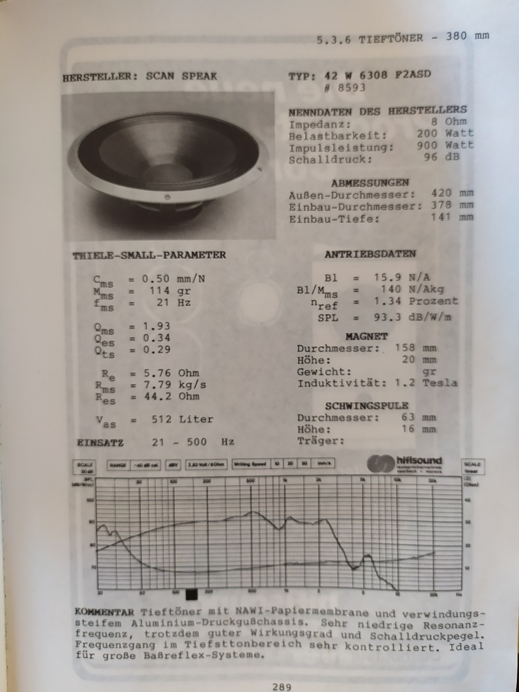

Et ben non ! ce n'est pas le premier du genre à suspension petits plis de chez Scan-speak.
Extrait de das lautsprescher jahrbuch 1987.
