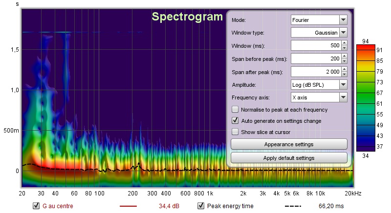

Ci-joint un diagramme qui illustre bien le problème du rendu des graves. Les deux sont obtenus avec strictement la même courbe cible et le même matériel même distance d'écoute mais dans des pièces différentes. Vous pouvez faire le filtrage que vous voulez, doubler voir tripler les surfaces émissives si cela vous chante autant pisser dans un violon. Si la pièce manque d'absorption le résultat sera le même, des accidents très prononcés dans la réponse et des graves mous voir bourdonnants qui masquent le reste.
J'ai testé pendant deux ans différentes solution: un sub en clos, puis en BR et enfin deux sub dont un avec HP passifs. Rien de bien extraordinaire quelle que soit le raccordement et le positionnement. Si le résultat semblait meilleur sur un disque sur un autre c'était pas terrible. Un fois dans la pièce correctement traité c'est plus la même chose les mesures et l'écoute sont en concordance aucune surprise de ce coté.
C'est une évidence. Mais je n'ai aucune intention de traiter mon salon pour l'instant.

En plus cette règle des diamètres ne tient aucun compte des distances d'écoute. En divisant la distance par deux on peut sans problème réduire de moitié la surface d'émission du HP. et avoir un bien meilleur résultat. De même pour des enceintes monitoring inwall la surface nécessitée peut être réduite par deux, la directivité n'est pas prise en compte. Bref c'est pas très sérieux comme raisonnement.
