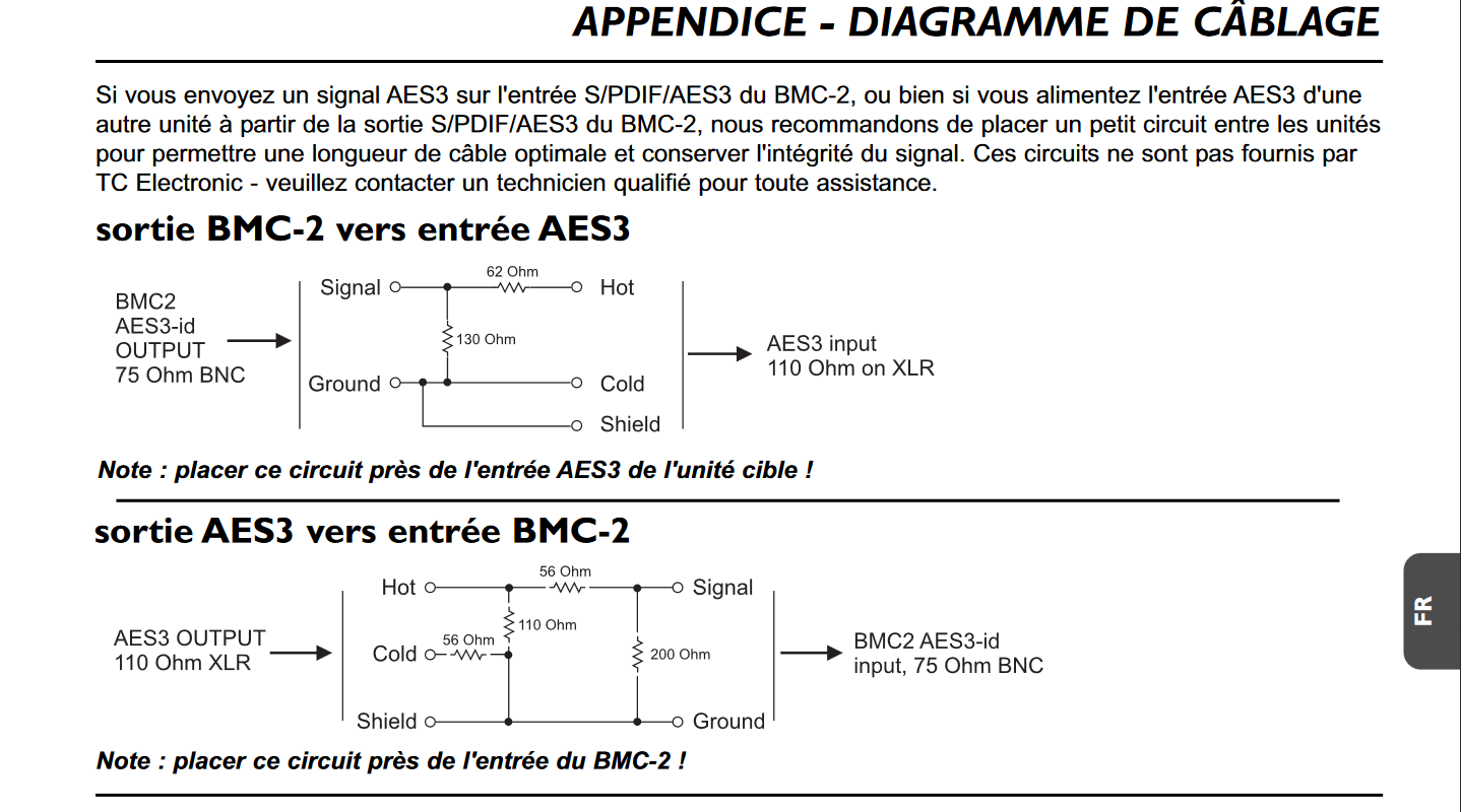

Pour la conversion AES3 vers AES3id j’utilise le schéma inclus dans l’édition de 2010 du standard AES.

Oui, mais on arrive à en trouver d'occasion vers 35€.
A faire soit même la version à résistances mises dans le même boitier que les NADIT revient à moins de 20€. Et moins si montée dans un câble.

Ragnarsson a écrit :Oui, mais on arrive à en trouver d'occasion vers 35€. Oui, je crois même que j'ai le lot de résistances, acheté avant mon déménagement... Faut juste que je le retrouve... Si ça peut aider, et pour compléter nxx, je joins le schéma figurant dans le manuel du BMC-2.
Cordialement, François

nxx a écrit :Merci pour le complément François. Dans mon cas les fonds de tiroir me permettront sans doute de réaliser l'adaptation sans frais supplémentaires, c'est à des fins de test matériel que je réalise ce petit montage. De rien, si ça peut servir... Je pense que je ferai comme toi, mais à 10€, le Neutrik m'aurait intéressé pour relier un SMSL DP-3 au BMC-2 en AES/SPDIF, et "voir" si c'est "mieux" que SPDIF "des deux côtés"...
