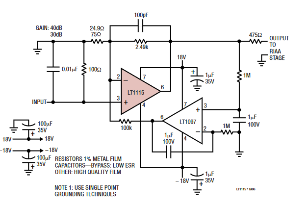

Cela fait un moment que j'avais fait le test, voici donc les résultats obtenus avec un prépré à base du LT1115.
C'est un AO très faible bruit que l'on retrouve dans des équipements haut de gamme pour l'étage d'entrée.
Il est ici utilisé en prépré d'après le schéma de référence avec un LT1097 pour le DC Servo.
Le circuit est très simple, les résistances utilisées sont Vishay série RN et des condensateurs à faible ESR sont utilisés sur l'alimentation pour répondre au mieux aux sollicitation des circuits.
Le circuit est réalisé sur une plaque de test en double mono :
Il est possible de sélectionner l’impédance d'entrée entre 50 et 1000 ohms.
Le circuit est très silencieux et très dynamique. Pour l'écoute, il est placé devant un préampli RIAA Kaneda.
