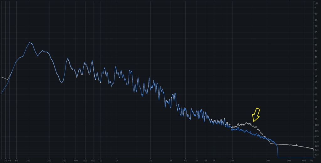

Jean-François a passé le disque à la moulinette :
https://magicvinyldigital.net/2021/10/03...ster-file/
il a trouvé une différence en superposant les courbes :
https://magicvinyldigital.net/2021/10/03...ile/#Part3
Le vinyle (en blanc) présente une bosse de 8dB à 15KHz. Jean-François a émis l'hypothèse que c'est une EQ qui était sur le projet précédent et qui a été oubliée. Interrogé, le studio ne m'a pas encore répondu. Ce serait étonnant que quelqu'un s'en souvienne, c'est une histoire vieille de quasiment une année. Ce serait intéressant de savoir si quelqu'un l'entend.
L'autre remarque montre la chute à 24KHz (cohérent avec l'échantillonnage à 48) sur le fichier du mix, alors que le vinyle décroit tout doucement, pour rien parce qu'il n'y a plus de musique au delà et il y en aurait qu'on ne l'entendrait pas, normalement.

Bon 8dB à 15 kHz c’est pas le drame, la plupart d’entre nous ont déjà perdu 20 dB à 12 kHz

(06/10/2021-22:42:10)Jean-Louis P a écrit : Bon 8dB à 15 kHz c’est pas le drame, la plupart d’entre nous ont déjà perdu 20 dB à 12 kHz - Je me souviens, l'ingé-son avait oublié ses aides auditives à la maison ce jour-là...
