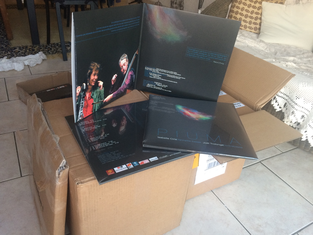

Le livreur est passé.
Je répète : le livreur est passé.
Maintenant on va passer à une autre phase.
