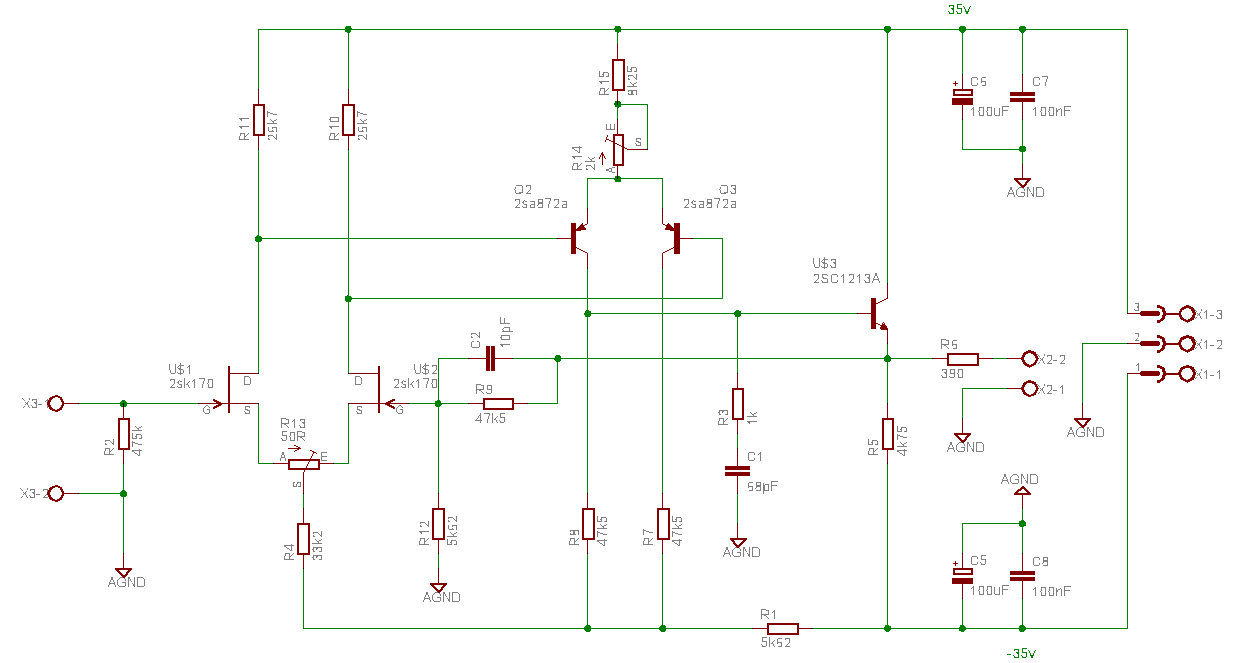

Toujours dans l'étude de la réalisation automnale de mon nouveau systeme, je suis tombé la dessus :
http://belinfabien.free.fr/preampli/kaneda/kaneda.htm
Cela semble être un vieux post et l'adresse mail n'est plus correcte.
Dans la BOM, il y a ceci :
Citation :1 * trimmer T93Z (multitour) 100R (ou un modèle équivalent à reglage par le dessus)
que je n'arrive pas à trouver dans le schéma.
Citation :Et j'ai excusez moi, le cerveau lent, je ne comprends pas ceci :
Important: Je ne l'ai pas indiqué sur le schéma mais j'ai rajouté deux résistances de 1k entre le potentiomètre et l'entrée du préampli pour éviter tout problème d'oscillation.

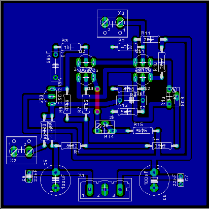

Peut être que vous pourriez me décrypter les schéma et autre plans fournis ?
Merci pour votre aide.
Typon
schema

Bonjour Laurent,
le trimmer T93Z de 100Ω a la référence R13 sur le schéma entre les sources des 2 fets d'entrée.
A mon avis une des deux résistances de 1kΩ est à ajouter en série avec la gate de U$1 le jfet d'entrée pour le ralentir un peu et éviter des oscillations. Pour la deuxième je ne vois pas...

jsilvestre a écrit :Bonjour Laurent,
Joël
Merci, je pense que les 1k sont placées avant les entrées X3-1 & X3-2 (dans ce cas là)
du coup les ajustables servent à ajuster, mais quelle valeur attendre ? et où ?

RE: Schéma Préampli
C'est une erreur sur le schéma. Dans la version originale c'est bien un 100 ohms et non un 50 ohms.
http://6bm8.lab.free.fr/Documentations/R...ANEDA.html
Pour les 2 résistances, il veut peut-être dire 1 résistance par canal, ce qui fait 2 en tout!

Grand_Floyd a écrit :Pour les 2 résistances, il veut peut-être dire 1 résistance par canal, ce qui fait 2 en tout!
Mais c'est bien sûr! 1+1=2. Les mathématiques montrent une fois de plus leur puissance implacable, le mystère est résolu!
Merci Christian!
riefflat a écrit :Merci, je pense que les 1k sont placées avant les entrées X3-1 & X3-2 (dans ce cas là)
les ajustables servent à ajuster les tensions d'offset d'entrée et de sortie. Les deux réglages sont interdépendants il va falloir ajuster par itérations successives. L'offset d'entrée se règle par le trimmer de 100Ω pour avoir les même tensions sur les drains des 2 jfets. Celui de sortie doit être annulé avec R14 une fois celui d'entrée réglé.
Comme d'habitude il faut attendre que la température des composants soit stabilisée avant de parfaire le réglage.
Joël
