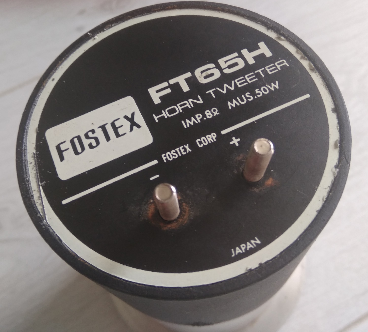

J'ai acquis à vil prix un exemplaire de ce bel objet, car - bien que fonctionnel - ses performances sont aux antipodes de ce qu'on peut en attendre : seul un petit filet d'extrême aigu en sort, alors qu'il est conçu pour reproduire 3k à 18k à +/- 2db.
J'ai essayé par l'arrière (voir photo du bas), mais à part abîmer le cache et casser un cutter, pas de solution.

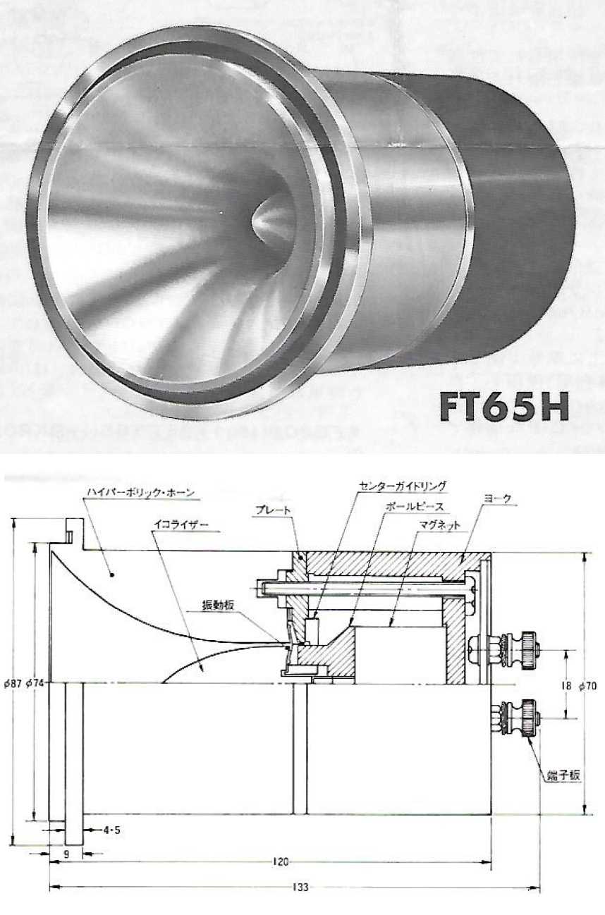

Je vous joins une coupe cotée du tweeter.

Il faut démonter la plaque marquée FOSTEX à l'arrière du tweeter pour accéder aux vis.
Peut être percer 2 ou 3 tous, tarauder en M3, et tirer avec des vis.
Si la plaque marquée FOSTEX est "montée dur" ou collée, il va falloir tirer un bon coup dessus...

Quand ont regarde la coupe partiel, je pense qu'il dois y avoir des vis cachés derrière l’étiquette arrière, qui doivent maintenir la contre plaque qui soutien les bornes de raccordement, et une fois enlevé, tu aura accès au vis d'assemblage du tweeter.

Attention, ne JAMAIS démonter l'ogive avant d'avoir démonté le pavillon.
Car le centre de la membrane risque de vouloir tourner avec l'ogive.
Des TF65H, j'en ai justement démonté/nettoyé une paire il y a 2 semaines.
La plaque arrière est collée avec un genre de "Patex", ce n'est pas facile de ne pas abîmer cette plaque.
Une fois enlevée, il y a 5 vis
Pour démonter le pavillon, il faut démonter uniquement les 3 vis à 120°
Les 2 autres (à 180°) servent à maintenir la plaque de chant.

Faire attention en tirant, car les bornes sont fixées dessus...
Un coup sec risque d'arracher les fils de connexion qui traversent le circuit magnétique.

Il n'y a pas a être scotché, la lecture de votre schéma c'est du dessin industriel, c'est un métier.
Ensuite face aux photos et à l'expérience d'un vrai démontage ça ne fait pas le poids, mais c'est une autre affaire...
Le fait de tarauder deux ou trois trous dans le fond va permettre de mettre deux ou trois vis dont l'extrémité va s'appuyer sur la plaque de champs du fond.
En les vissant peu à peu, ça devrait sortir la plaque d'accès en douceur, si les taraudages ne foirent pas avant...
