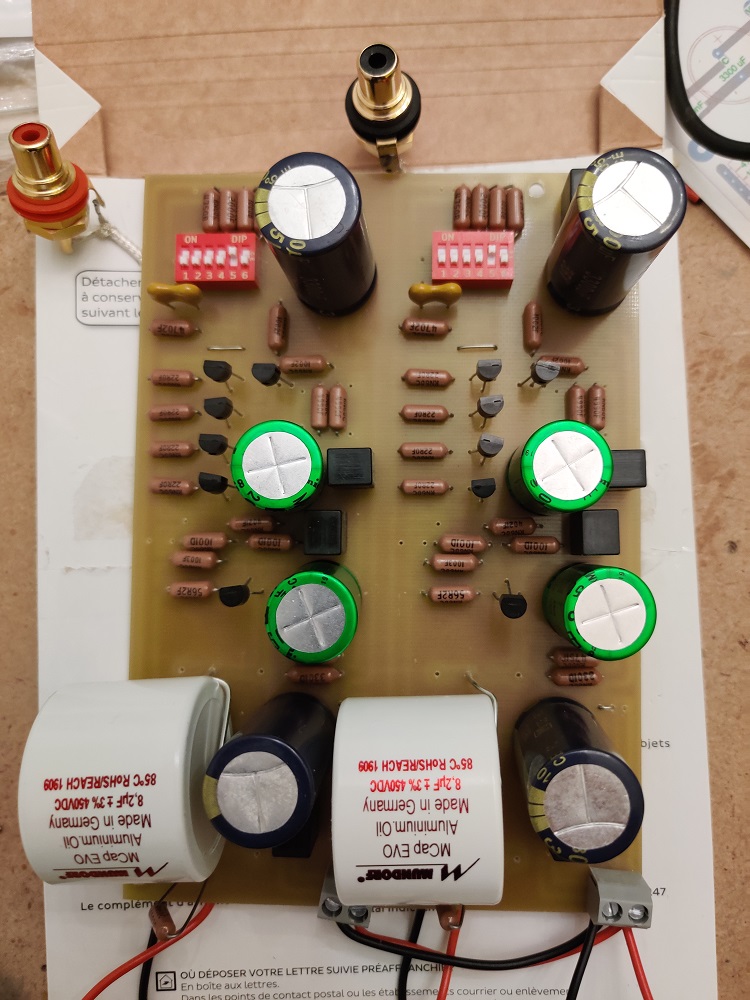

Après être tombé sur ces sites :
http://alexkachler.free.fr/audio/xono/
https://www.rstaudio.de/en-gb/pass-xono-clone/
Je me lance dans un nouveau test de prépré.
J'ai actuellement :
- Un prépré Hiraga avec des MAT03
- Un prépré Pacific
- Un prépré à base de LT1115
Je peux utiliser ces préprés devant un préampli RIAA Kaneda ou Pacific.
Je me suis intéressé pour commencer à la partie prépré du Xono.
Voici donc mon modèle de test en cours d'assemblage pour faire les premiers tests
J'ai mis des MCap Evo Aluminium Oil de 8.2uF en sortie, et j'utilise des 2SK170.
J'ai aussi fait le circuit pour pouvoir mettre des 2SK2145 à la place des 2sk170 comme testé sur Rstaudio.
Reste maintenant à le finir et à le comparer aux autres préprés avec les 2 préamplis RIAA.
Si les résultats sont concluants, je ferais peut-être la partie RIAA du Xono.
A+

Effectivement, l'étage d'entrée est similaire avec ses 4 transistors en parallèles.
Le circuit est monté, premiers tests avec une alimentation sur piles rechargeables en attendant la réalisation de la partie alimentation.
Tout le potentiel n'est pas donc encore exploité.
Les premières écoutes donnent un son dynamique, avec des grave très propres, profondes et sans traînage. les voix passent très bien, et les aigus sont précis.
Je mettrais prochainement des premiers extraits de vinyles.
Prochaine étape, la mise en boite...

Merci pour ces conseils.
Les Transistors ont été appairés et les tensions aux bornes de la résistance de sources des JFET est quasi identique pour les séries des 4 transistors.
Je n'ai pas de problème de HF avec le circuit, il est mono couche avec le plan de masse coté cuivre.
J'ai continué les tests avec une alimentation provisoire (transfo + circuit CRCR), les résultats sont toujours très positifs.
Je ferai plus de tests dès qu'il sera mis en boîtier.
