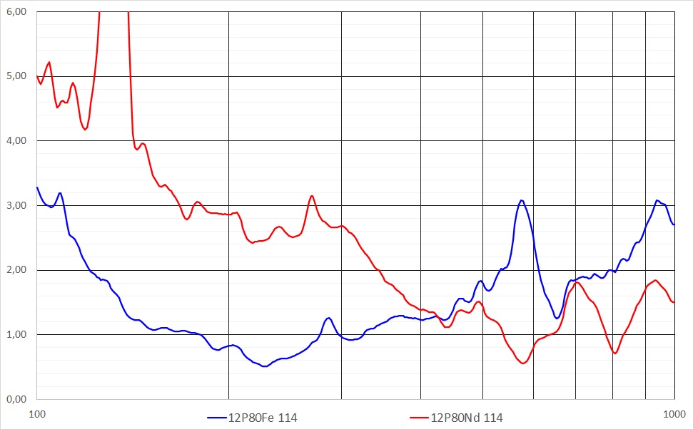

J'ai par contre comparé des HP Beyma de 12", les 12P80Fe et 12P80Nd, tous deux exemplaires neufs.
Le relevé de distorsion ci-dessous a été fait en comparant les deux HP en charge close d'une quarantaine de litres, de mémoire, mesure faite pour un même niveau égalisé de 114 dB mesuré à 1 mètre.
La différence est très significative :
Mais je ne sais pas si on peut transposer ce résultat aux compressions...

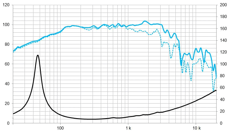

Confirmation de la nette différence de linéarité (sources : site MHP) :
[Image: 12P80FE-8.gif]
[Image: 12P80ND_V2-8.gif]
Mais est-elle due à la différence de matériaux ou à celle des géométries des aimants ?

Pour éviter de tirer des conclusions hâtives, je dois quand même préciser :
1. que lors de mon comparatif de 15", le meilleur résultat en distorsion a été obtenu avec le BMS 15N850v2 qui est un néodyme.
2. que dans mon comparatif de 18", le lauréat a été le Beyma 18LEX1600Nd, qui est aussi un néodyme...
Pascal

forr a écrit :Confirmation de la nette différence de linéarité (sources : site MHP) :
Qui ça ferrire ?
Bonsoir.
Si je regarde bien c'est le premier graphique qui est un relevé d'un HP néodyme.Il n'y a pas de légende.
François-D

François-D a écrit :Si je regarde bien c'est le premier graphique qui est un relevé d'un HP néodyme.Il n'y a pas de légende.
François-D
Il faut aller voir sur le site de MHP.
Le Ne est celui en bas sur mon post.

Bonsoir.
Je ne suis pas convaincu, si l'aimant est faible, et contrôle mal la membrane,c'est une forme de distorsion
, au même titre qu'une membrane pas assez rigide, et qui se fractionne,qui induit des déphasages,est aussi une forme de distorsion.
