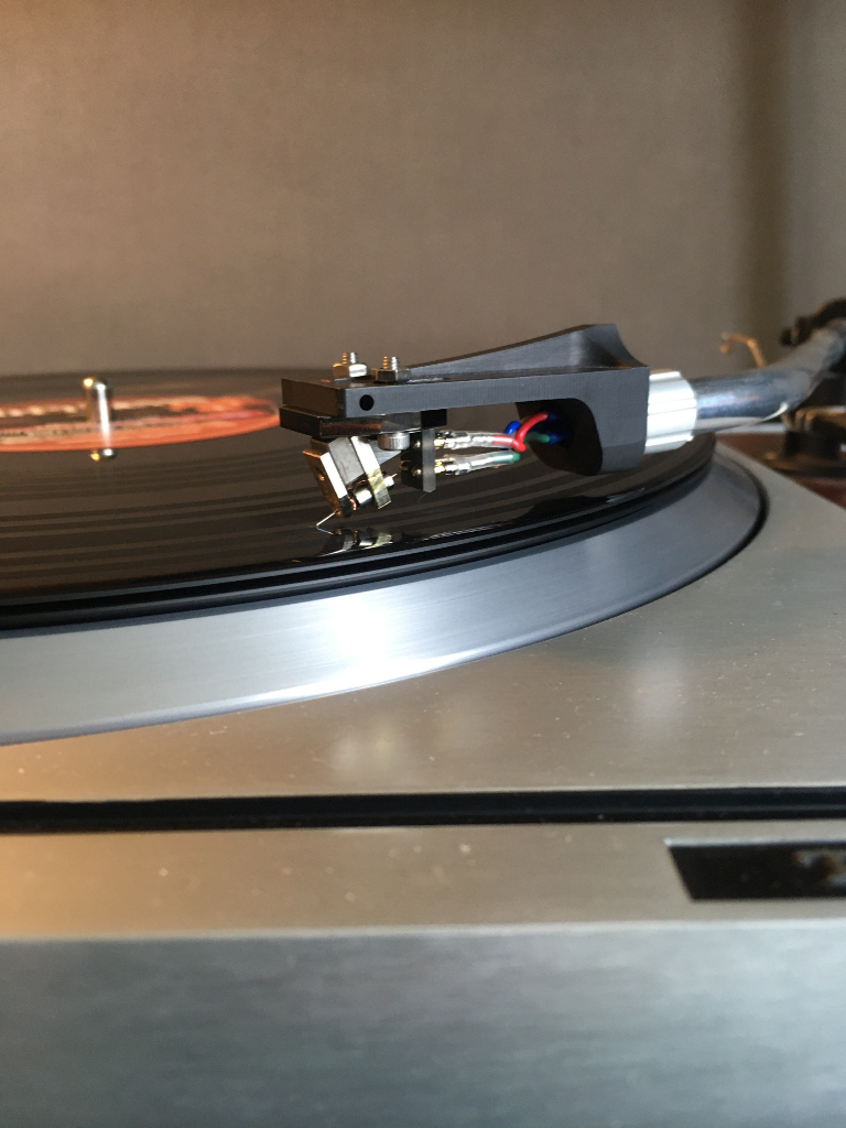

Ma Phasemation PP300 est revenue hier d'inspection. Vu que j'avais galéré à l'aligner correctement la première fois que je l'avais installée (et je ne suis apparement pas le seul: Lien), je me suis dit que ça serait plus simple si il n'y avait pas ce corps proéminent qui déborde pas mal à l'avant.
Aussitôt dit, aussitôt fait:
Inutile de dire que, comme ça, l'alignement fut bien plus simple. Bon, je me suis quand même demandé si le fait de l'avoir délestée de son corps n'allait pas provoquer des soucis en terme de fréquence de résonance, donc ce matin j'ai sorti le disque test HFN. En latéral, je suis entre 11Hz et 9Hz annoncés (donc à priori entre 10.4Hz et 8.9Hz réels d'après ce que j'avais trouvé sur Vinyl Asylum) et en vertical, entre 12Hz et 10Hz annoncés (10.4Hz et 8.9 Hz réels). Pas besoin de mettre un lest, donc.

Elle a encore plus de gueule comme ça. Puis, comme dirait mon bon ami Francis: "L'important, c'est le look!" Et ça peut s'appliquer au hot rod aussi.

Plus qu'une histoire de look, le gros avantage de cette bidouille, c'est la vision excellente sur le cantilever, qui facilite grandement les réglages. J'avais pu expérimenter cela sur une Scan Tech Tsurugi, mais habituellement, je n'étais pas plus embêté que ça avec le corps des cellules. Mais avec la Phasemation, j'avais vraiment du m'arracher les yeux, car le corps déborde largement en avant du diamant, ce qui rend l'observation du cantilever sur le protractor assez compliquée.
Bon, selon le bras, la diminution de la masse de la cellule d'environ 30% pourra peut-être s'avérer problématique, mais sur le Schick, ça le fait.
