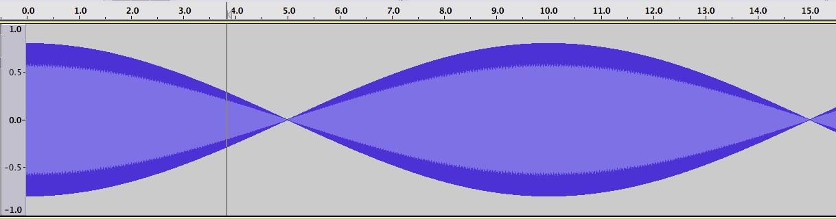

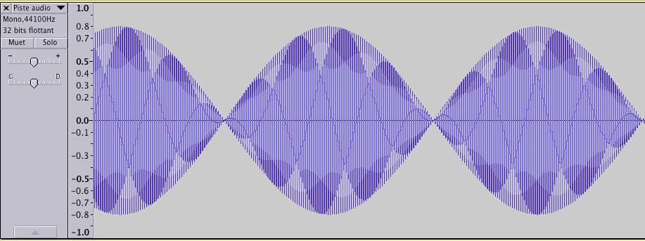

JM Plantefeve a écrit :Période longue face aux inerties thermiques, je n'y avais pas pensé. Idée pertinente et intéressante ! On pourrait mesurer la distorsion harmonique à 2Hz (pseudo enveloppe dynamique) Bonjour, Ou un mix de 200 + 202 Hz par exemple, ce qui donnerait une modulation d'enveloppe du genre ou 200 + 200,1 Hz ect

forr a écrit :jimbee a écrit :Ou un mix de 200 + 202 Hz par exemple, ce qui donnerait une modulation d'enveloppeComment exploiter la réponse obtenue ? Bonjour Forr, Je ne sais pas, par extraction d'erreur? l'idée est qu'il est peut être aussi simple d'exploiter deux fréquences audio très proches l'une de l'autre qu'une unique fréquence aussi basse que 2, 1 ou 0,1 Hz.
