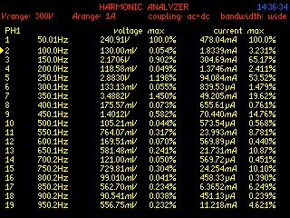

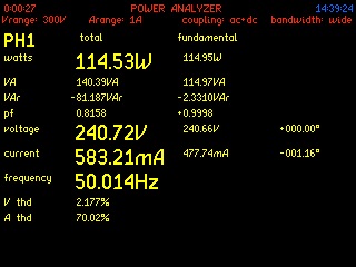

Voici la mesure d'une alimentation traditionnelle avec un redresseur d'un amplificateur audio.
et la mesure des harmoniques
Une catastrophe technique, audiophilement parlant sans importance car la qualité de la distribution d'énergie n'a pas d'influence sur le fonctionnement d'un équipement audio.
