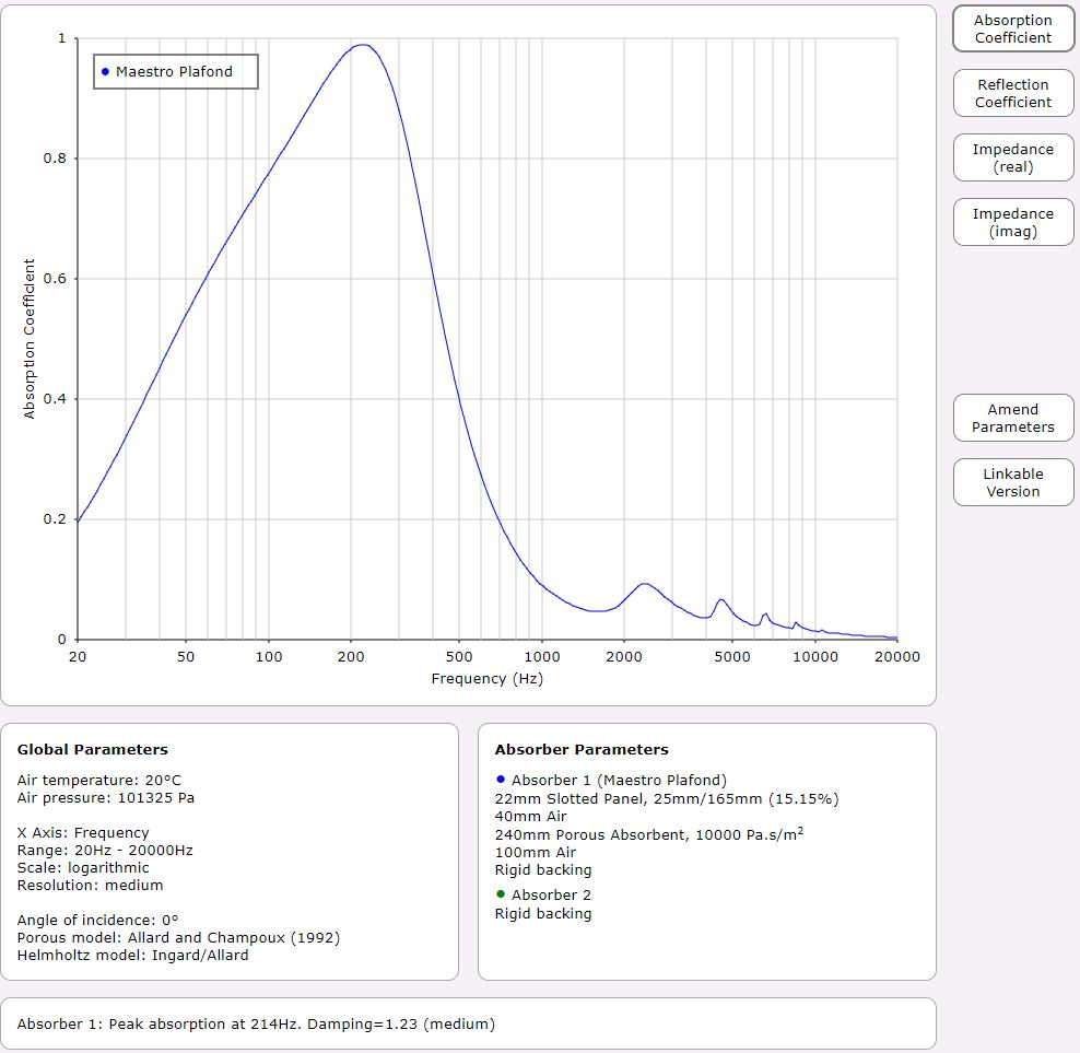

Etmo a écrit :Il serait intéressant de contrôlé la simulation pour un HP avec les mesures que tu obtiens.
As-tu les coefficients d'absorption des murs et plafonds?
malheureusement non !!!
pour commencer j'aimerais bien connaitre celui du plafond qui a une structure assez complexe :
lames de bois espacées , 3 couches croisées d'isonat 55 flex de (10cm + 10cm + 4 cm ) , couche d'air de 10 à 15cm et tuiles .....
RE: Tutoriel sur l’utilisation de ABEC3 pour l’analyse des modes d’une pièce
La toile noire est poreuse ou étanche?
Tu as les dimensions des lattes de bois et l'espacement.
Sinon tu peux partir sur 0.5 au vue de l'épaisseur du complexe plus vide d'air.
08/05/2020-23:16:45 (Modification du message : 08/05/2020-23:34:25 par mastro.)
Etmo a écrit :La toile noire est poreuse ou étanche?
c'est du voile non tissé Nordlys très fin , pratiquement acoustiquement transparent ...
les lattes de sapin des Alpes font 140mm x 22mm (11,5kg/m2) , 29 espacements aleatoires de 18mm à 40mm environ avec une moyenne autour de 25mm .. (5m2 d'ouverture environ)
l'isonat 55 flex c'est du 55kg/m3.. (ancienne version avec laine de bois et 30% de chanvre )
