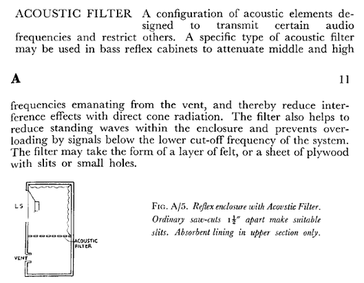

Quand j'étais jeune, sans aucun moyen ni méthode de calcul j'ai fait des filtre de Briggs, le filtre à fentes.
Réglage du nombre de fentes, réglage de la position de la plaque.
Je trouve le positionnement donné par le calcul très juste.

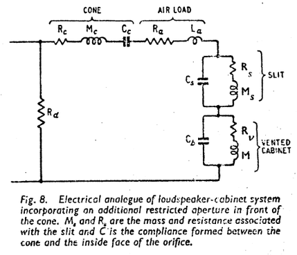

Dans la cloison j'ai parlé d'un évent. (évoqué dans un message précédant)
Il y a aussi une résistance acoustique, qui se comporte un peu comme un variovent.
Event et résistance acoustique sont cote à cote, comme dans le modèle Elipson.
Cordialement, Dominique
