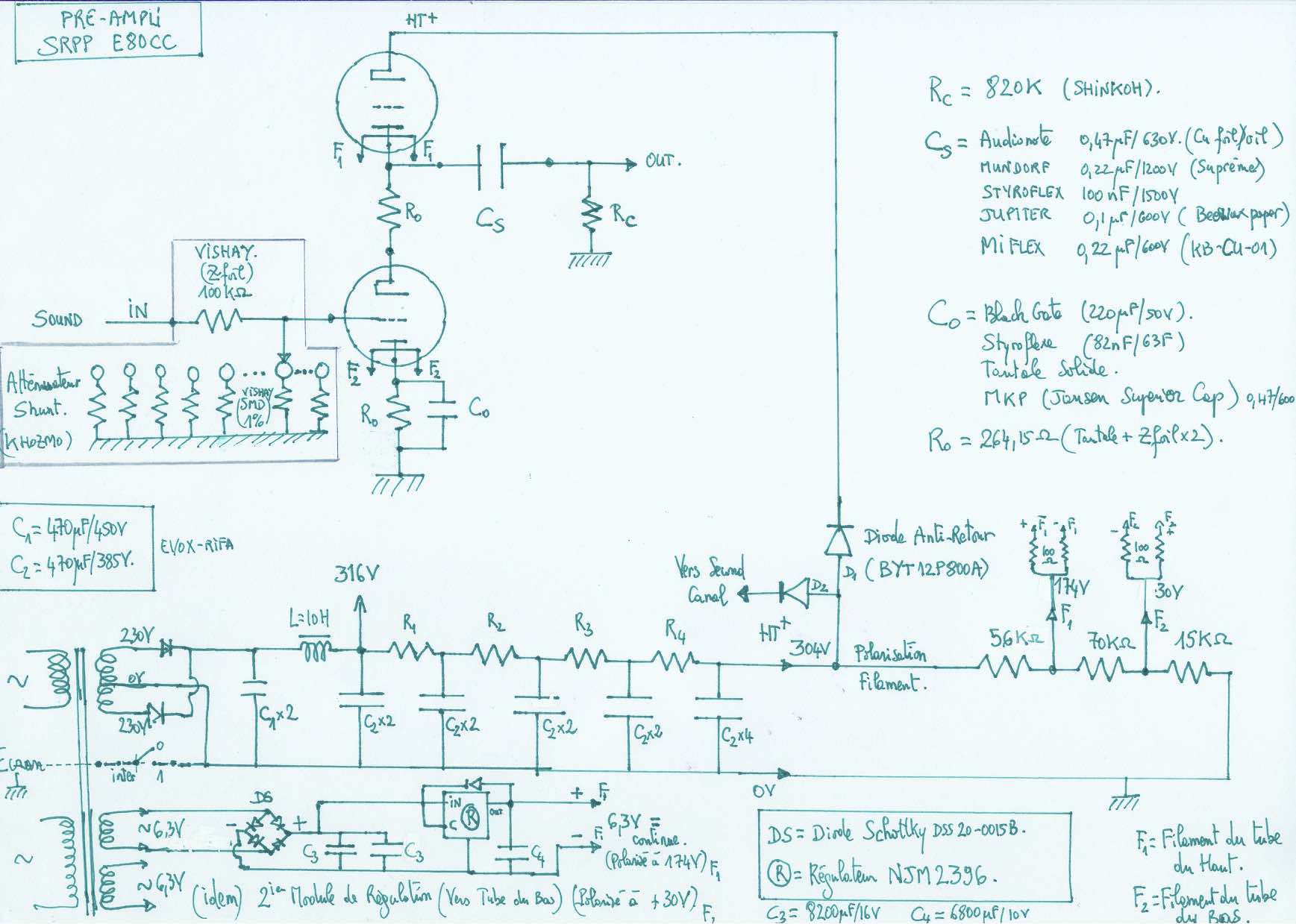

Je voudrais avoir vos avis et retour d'experience sur le découplage de cathode dans le préampli SRPP type Anzai/Revue de l'audiphile schema E80CC origine
Je suis en pleine experimentation et j'aimerais croisé vos retours avec ce que j'entend ou pas?
Merci d'avance
Jimmy
On va donc parler de Ro et Co sur mon schéma E80CCOrigine (désolé de petites erreurs s'y trouvant)

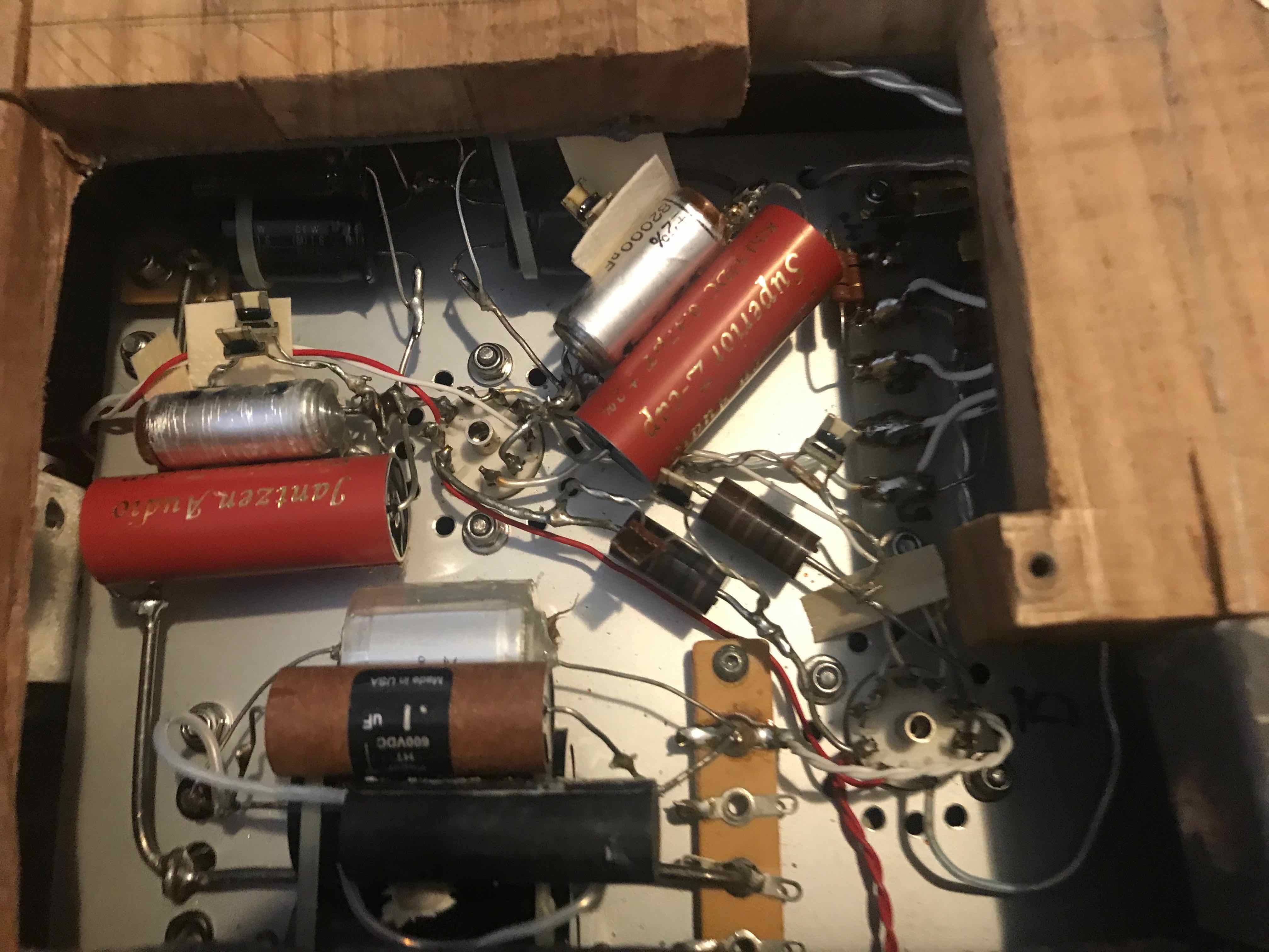

Voici la situation d'origine 1K/220uF Blackgate/Melange de condos additionnel comme préconisait Hiraga dans le schéma de la revue
Comme ça a pas mal changé en valeur et en découplage je ferais plusieurs post pour ne pas embrouillé montrant les versions par étapes puisque je suis passé par Ro=264 ohm pour être actuellement a 560 ohms et Ro a été jusqu’a 0 puis 0.47 uF polypro puis 220uF /35V en plus actuellement

Sur le schéma, il manque le raccordement grille V1
à la plaque V2
Bruno
RE: Découplage de Cathode: Effet(S) sur la texture Sonore
brunop a écrit :Sur le schéma, il manque le raccordement grille V1
à la plaque V2
Bruno
oui
Mea culpa

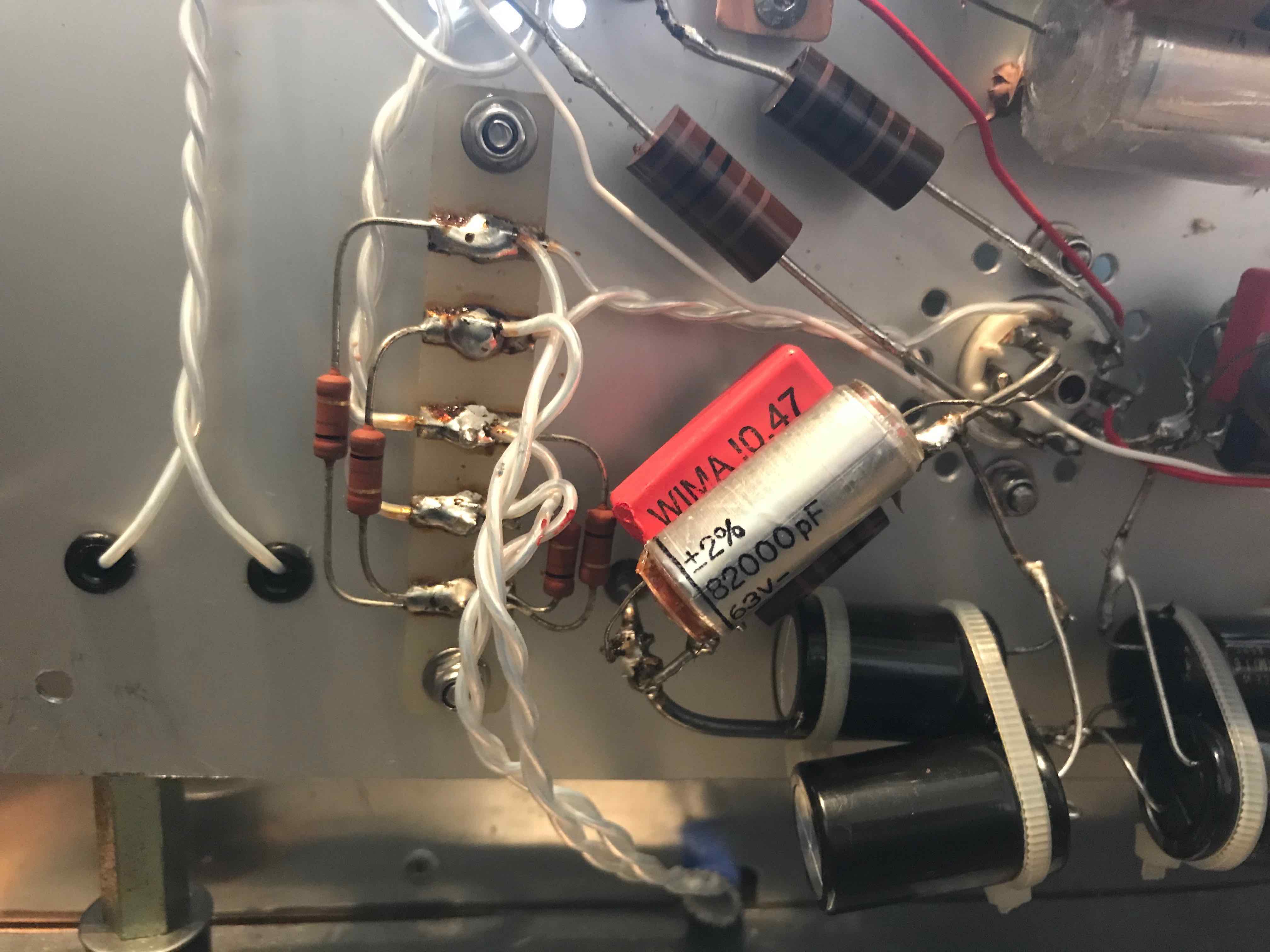

Il y eu donc cette version ( Miniature1)
Ro=500 Ohms
Co=BG 220uF+Jantzen 0,47polypro+82000pF styroflex+44uF tantale
Son très correct qui manquait un peu d'aération mais très impactant
Très encombrant quand même

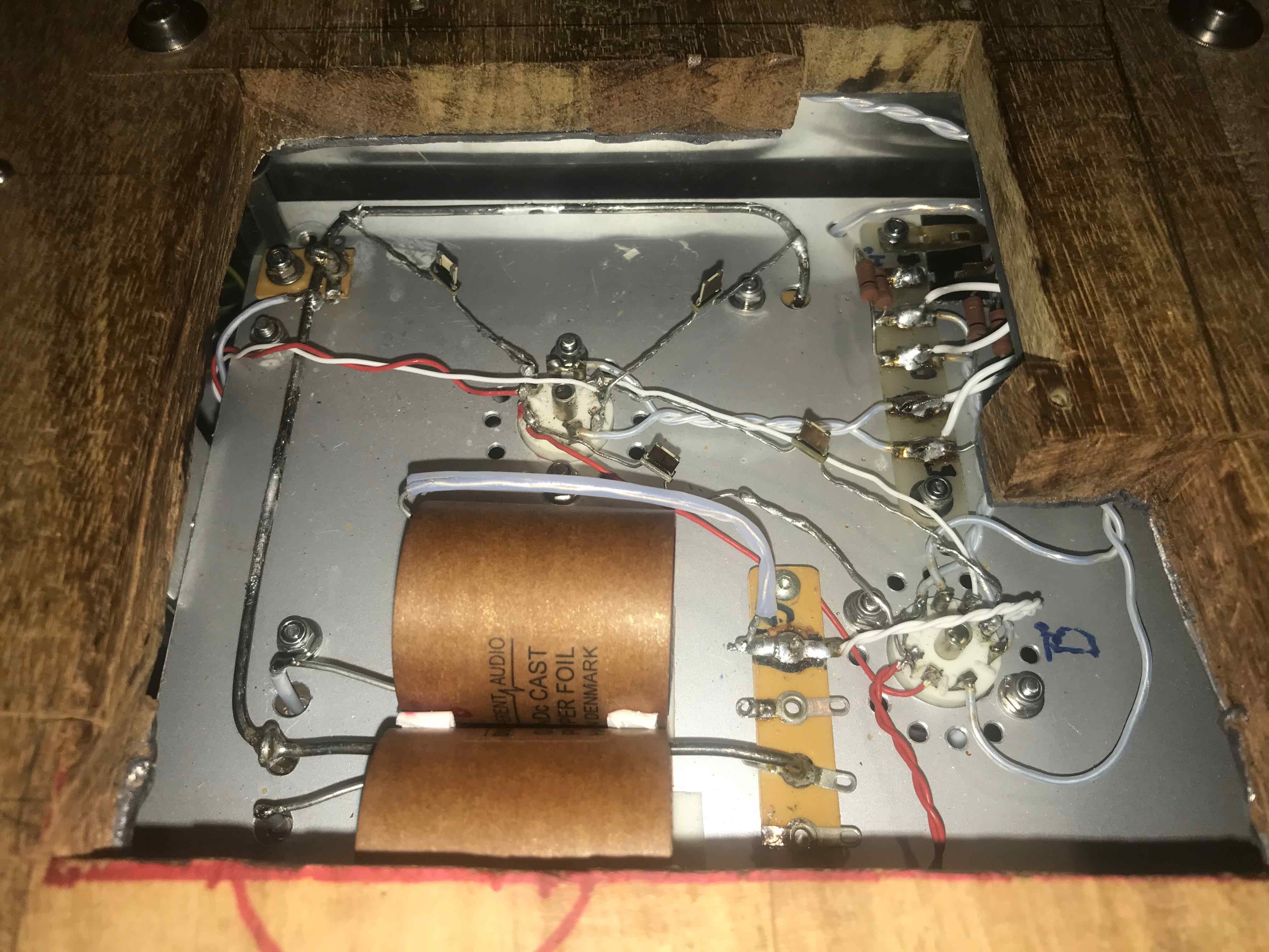

puis Ro=560 et rien en Co (Miniature 2) Très détaillé,spatial,Espace extrêmement bien rendu et son très désépaissit.Timbres me semble plus fidèle.
J'aime bcp.
Evidement moins de gain(avantage même puisqu'en HR) mais plus de dynamique! Table harmonique plus naturelle.

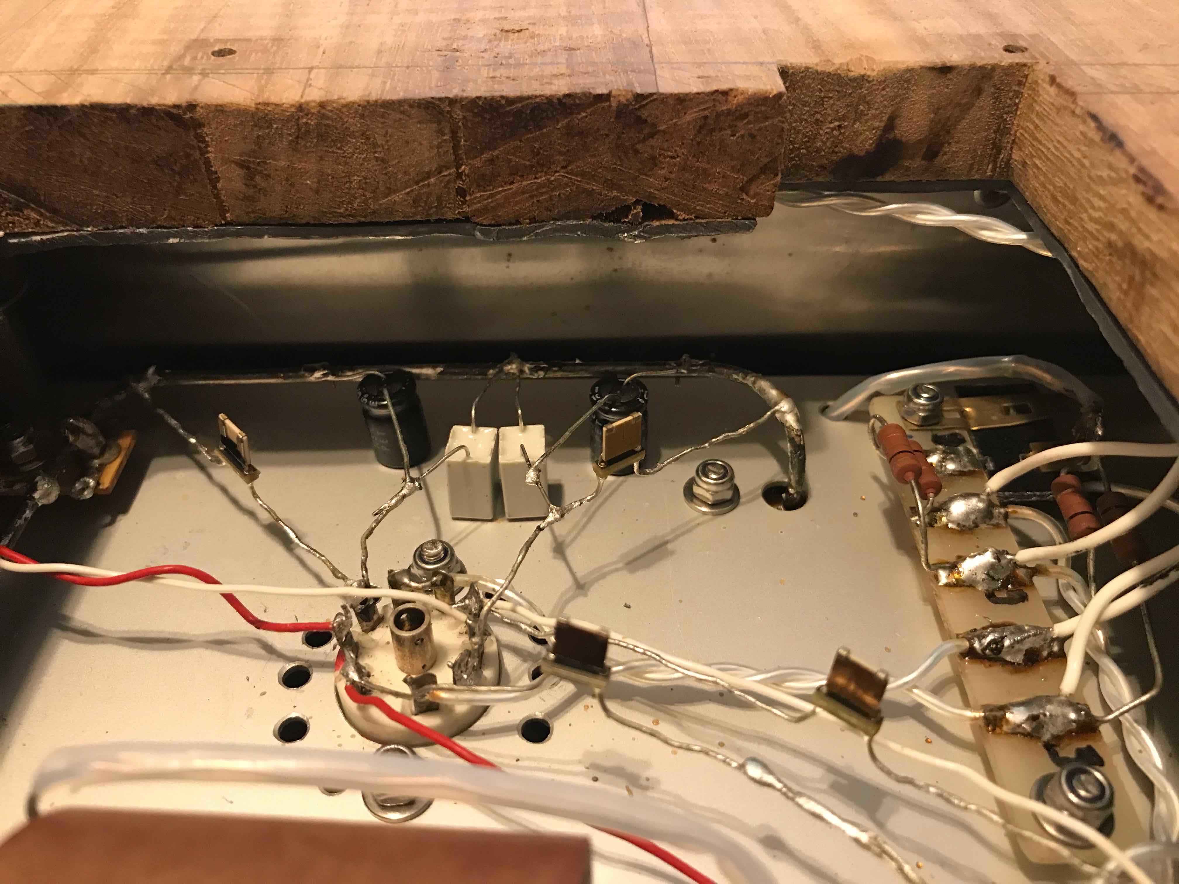

j'ai testé aussi avec 0,47uF polypro (miniature 3) Le son me semble encore un peu plus aéré et nuancé.

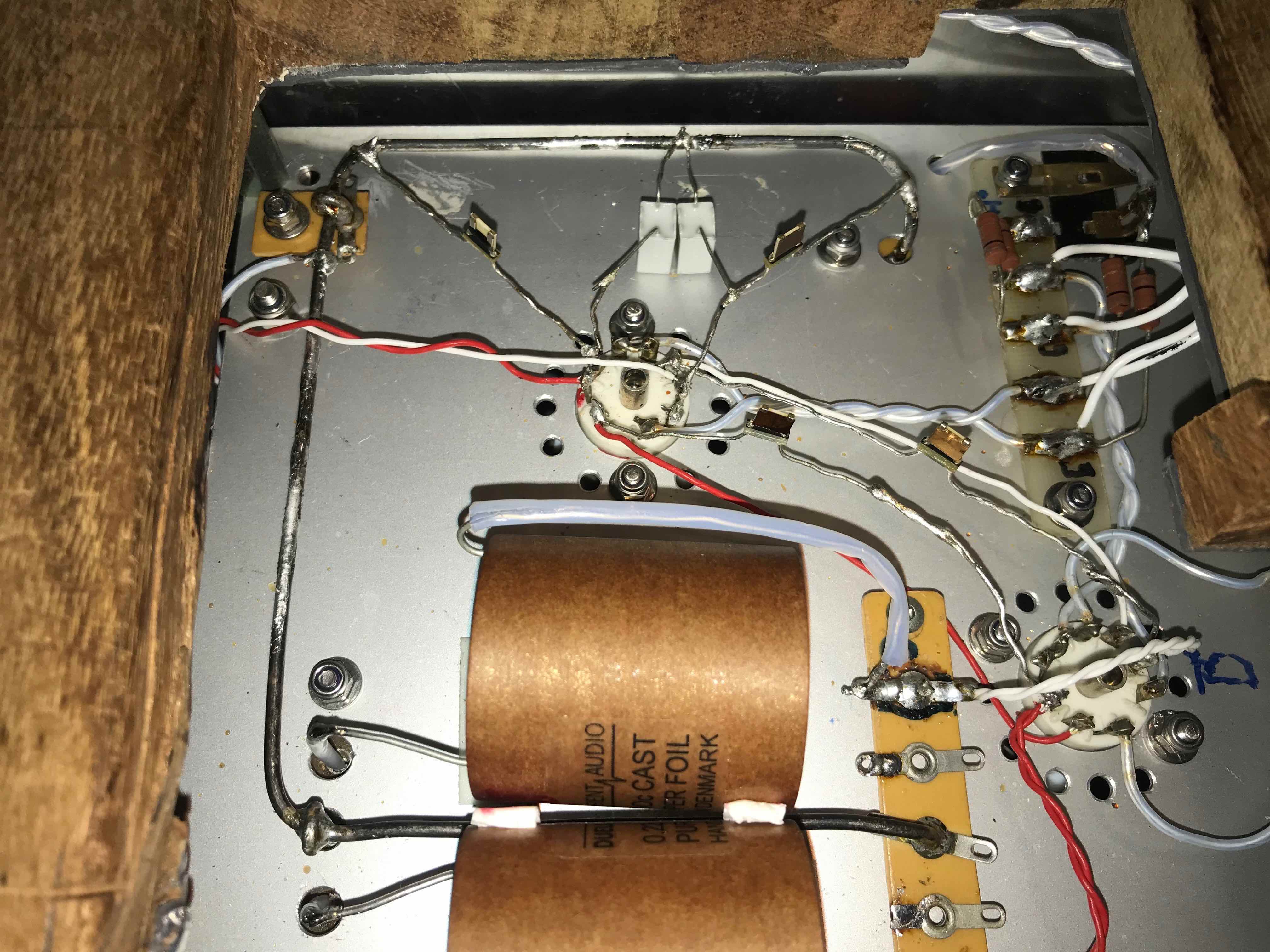

Et j'en suis aujourd'hui la (miniature 4) j'ai remis le 220uF/35V (C'est du Nichicon effectivement) Du coupt: Replus de gain,très impactant,Grave plus volumineux voir épais,stabilité des petits sons mais me semble avec du 1j de recul peut-être moins nuancé,dynamique,petit manque de plan/profondeur et moins définit.Me reste encore 2j d'écoute puis retour en arrière pour confirmation d'écoute.
J'ai réalisé les écoutes sur 2/3j chacun en 2x45min/jour sur une 20taines de pistes différentes au moins.
C'est très difficiles.Et je cherche avant tout les défauts apparues ou plus marqué avant le contraire. On se convainc facilement de toujours faire mieux et donc on risque encore plus la fausse route voir la déroute!
