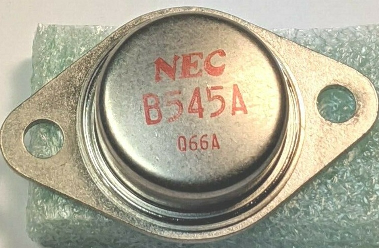

Bonjour Arnaud,
Ce petit message pour te signaler que dans les amplis des différents fabricants (Luxman, Sansui...), le transistor 2SD188A (ou D188A) était associé au 2SB545A (pas au 2SA627).
Le (quasi) complémentaire du 2SD188A (ou D188A) serait donc le 2SB545A (ou B545A).
Bon dimanche !
Didier
