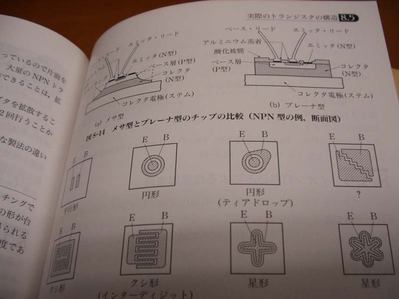

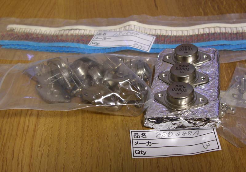

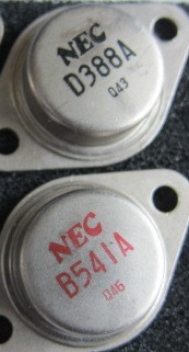

Bonjour Jérôme,
Eh oui, tout le problème réside en l’absence d’accès à ces fameuses documentations techniques. A défaut, nos connaissances ne peuvent s’appuyer que sur ce qu’on peut lire ici ou là sur internet.
Sur un site japonais, je me souviens très bien avoir lu un commentaire concernant l’historique des transistors utilisés dans les divers schémas audio, en particulier ceux du Professeur Kaneda.
Après la disparition de la paire 2SA649/2SD218, la paire 2SB541/2SD388 aurait été souvent utilisée. L’auteur expliquait alors qu’une paire de transistors 2SB541A/2SD388A avec une nouvelle architecture Triple Diffusion Planar était arrivée sur le marché, avec des performances audio grandement réduites par rapport aux modèles précédents, sans le « A ». La quantité d’informations transmises serait moindre, et ce dernier d’ajouter qu’il était désolé pour ceux qui avaient ces transistors !
Apparemment, la simple lettre « A » ajoutée à leur référence ferait donc une grande différence en audio. A vrai dire, qu’un changement de structure puisse entrainer un changement de sonorité n’est pas non plus vraiment surprenant. On aurait pu seulement espérer une amélioration.
Sinon, toujours pas de documentation officielle sur ces transistors Nec 2SxxxxA, alors les discussions restent ouvertes ! ?
A noter que le boîtier des modèles « A » est légèrement différent des précédents, à la fois plus bombé et plus haut, et à noter surtout que je n’ai jamais vu de document dans lequel le Professeur Kaneda préconisait l’utilisation d’un transistor Nec indice « A ».
Structure Mesa...

The power transistor which was often used in Kaneda-type amplifiers before it was changed to MOS-FET was a mesa type.
Leakage was also tested, but I changed the designated transistor of the Kaneda-type amplifier I made by myself, 2SB541 & 2SD388 (old type), to the new type (planar type) of 2SB541 & 2SD388, which was actually the same thing as Toshiba's transistor. It was since then, I have been using a mesa type designation transistor, 2SA627 & 2SD188, 2SB541 & 2SD388 (old), 2SA649 & 2SD218 for the Kaneda type amplifier .
As Mr X* wrote, fT is lower than the current transistor, so using the current transistor as a substitute for the Kaneda type amplifier at the time may cause obstacles.
*Mr X:
Mesa type is a very early production method, so it may have a big influence. Certainly it takes time and effort as a product!
fT and Cob are completely different from the current transistor. It may be necessary to reconsider the phase correction. If the current transistor is inserted into a mesa-type stable circuit, the f-characteristics may become too long and become unstable. Even if it compares in such a state, it will not be an accurate comparison. However, when I review the whole circuit, I don't know what they are comparing. How do you judge how the difference in the entire system will be caused by introducing the transistor?

Dans l'univers des amplificateurs Kaneda, les B541/D388 sont sans aucun doute des transistors Nec (il faut toujours garder à l'esprit le contexte général). Et la comparaison ne se fait pas entre transistors Nec et Toshiba, mais bien entre Nec avec ou sans "A". L'auteur indique seulement que les "nouveaux" transistors Nec B541/D388 (comprendre B541A/D388A vs anciens B541/D388 sans "A") ont adopté la même structure Planar que ceux de Toshiba.
Quant au rapport avec le Nec 2SD188 ? Peut-être n'y en a-t-il aucun, ou peut-être que tous les transistors Nec affublés d'un "A" ont suivi la même évolution technologique (elle-même animée par la réduction des coûts ?). C'est au choix ! Wink
Speedybik a écrit :Comment arrives-tu a la conclusion que les Nec D188 sont mesa, et les Nec D188A des planar ? As tu des documents ? Ou est-ce un décret ?
Je ne décrète rien ! Je me renseigne comme je peux et il me semble que lorsque tout va dans le même sens, il y a de fortes chances qu'on se rapproche de la réalité. Comme je ne crois que ce que je vois, et que rien ne semble indiquer que les transistors Nec sans "A" et avec "A" soient identiques...
A moins que ce "A" ne soit qu'un simple artifice esthétique ? Wink
Allez, encore une petite pierre à l'édifice ! Sur cette vente (https://buyee.jp/item/yahoo/auction/c819529271) de transistors Nec 2SB541/2SD388, le vendeur prend soin de préciser la chose suivante :
Version originale japonaise :
型�??�?�最後�?�A�?�付�?��?��?�三�?拡散メサ形�?��?�り�?��?�。
In english:
It is a Triple Diffusion Mesa type with no "A" at the end of the model name.
En français :
Il s'agit d'un type Triple Diffusion Mesa sans "A" à la fin du nom du modèle.
Mais pourquoi apporter cette précision si ce n'est justement pour renseigner l'acheteur qu'il s'agit de la vente des "bons" modèles de transistors ?
La question est posée !
