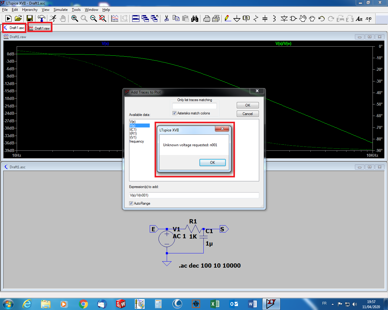

Bonsoir Jean Marc.
Je suis reparti du début de ton tuto, je suis arrivé de nouveau en haut de la page 4.
J'ai lancé une simulation Run, la fenêtre apparaît je fait un clic droit pour ajouter un tracé (Add Trace)et éditer l'expression V(s)/V(n0011).
Dans la liste V(s) apparaît, mais V(n001) n’apparaît pas, et si je saisi, l'expression V(s)/V(n001), j'ai un message d'erreur qui apparaît, voir capture écran.

Bonsoir François,
Comme tu as habilement étiqueté "e" le nœud entre V1 et R1, sa désignation passe de V(n001) à V(e). Tu dois donc saisir V(s)/V(e). Et c'est bien ce qu'on voit sur ton tracé !
