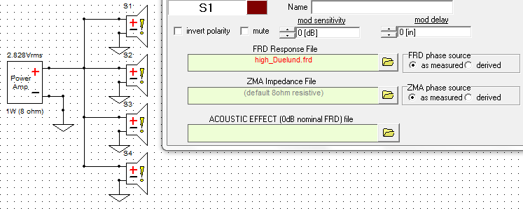

j'ai appliqué toute la procédure indiquée et généré les quatres fichiers .frd.
Ou/comment dois-je les ouvrir pour faire apparaître les courbes?
Arnaud

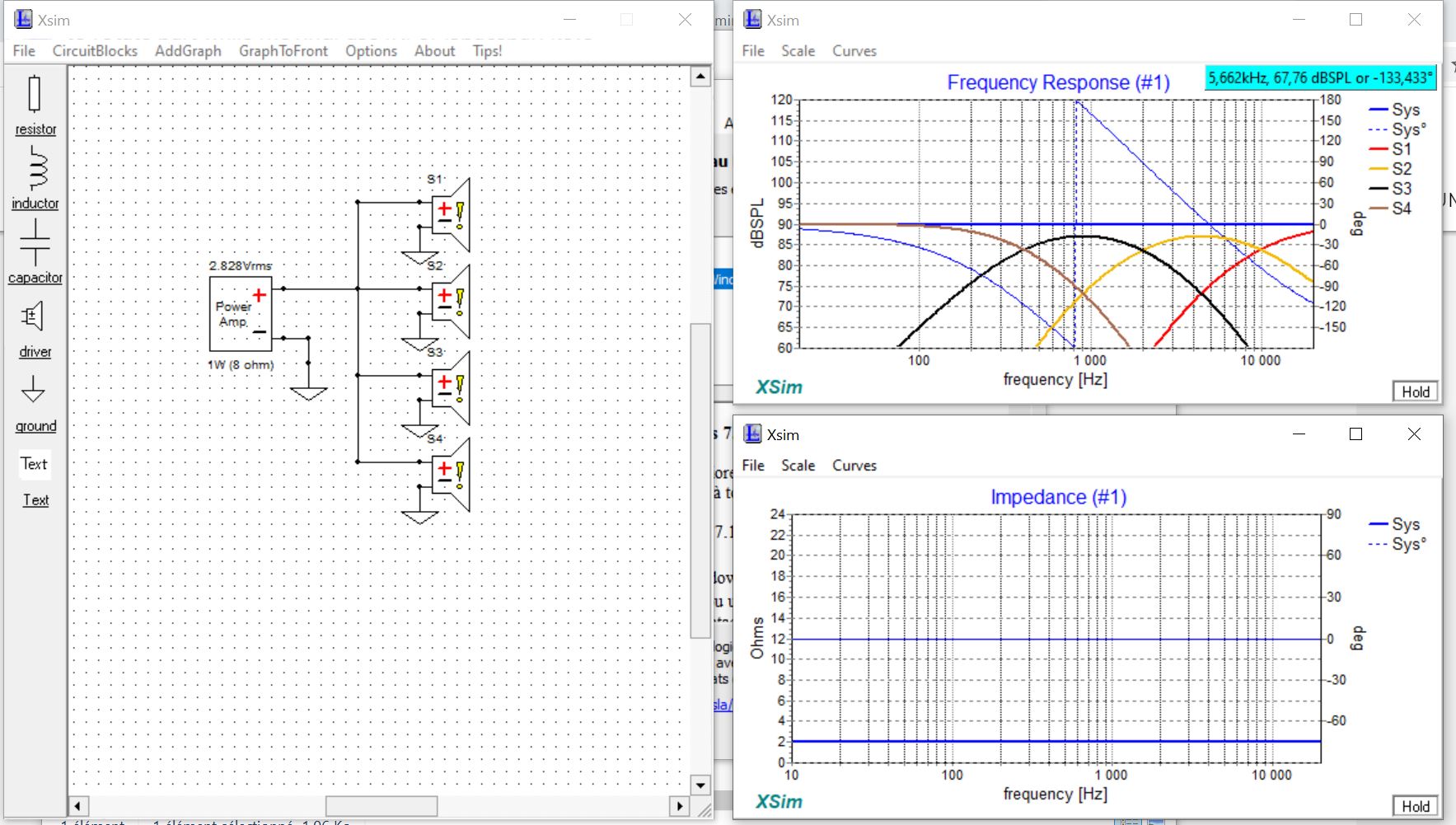

Bonsoir Arnaud,
Bien !
Où/comment dois-je les ouvrir pour faire apparaître les courbes?
Avec le petit soft
Xsim, pour visualiser cibles et somme
System, construire le schéma comme ici, puis clic droit sur chaque pseudo-haut-parleur pour un
Tune. Le point d'exclamation parce que pas de .zma affecté (impédance non nécessaire pour cet exercice de visu des cibles).
Bien à toi, Jean-Marc.

Jean Marc,
Et voilà!
Ça a l'air hyper simple! (pour le moment...)
Je sens que je vais bien m'amuser!

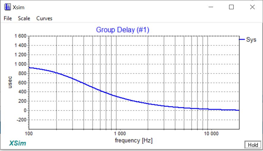

Arnaud,
Bien ! Notamment si le plaisir d'écoute finit par être servi. Pour l'instant, tu peux fermer la fenêtre
impedance pour un
AddGraph /
more /
Group Delay.
Distorsion temporelle, comment es-tu là ?

Bonjour Jean Marc,
graphe de délai de groupe établi.
Arnaud

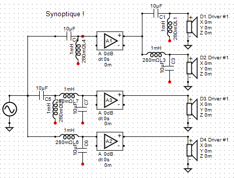

Bonsoir Arnaud,
je pense a un filtre « actif passif » 3 voies (composants passifs avant les amplis de grave, bm, hm). Pour l’aigue, je le ferai fonctionner sur le meme ampli que le hm, et je filtrerai en passif.
Je me permets d'émettre une alternative. Vu le rendement des trois voies hautes, elles pourraient être sur le 300B (au dessus de 400Hz) Et la voie basse serait sur le Luxman (en dessous de 400Hz). En synoptique :
Les composants passifs après amplification, intervenants sur des coupures d'au moins 2kHz, seraient de tailles raisonnables.
C'est juste une idée, Jean-Marc.

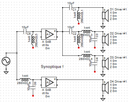

Si je n’avais que ces 2 amplis, je te dirai oui, mais j’ai acquis ces 3 amplis en vue de ce projet. Qu’est ce qui t’amène à cette reflexion?
Je ne vois pas le besoin électrique d'avoir trois amplificateurs, deux, oui. Quatre voies, trois amplificateurs et passif amont, en synoptique :
Pour les selfs petits signaux, as-tu une source ? On pourrait travailler en circuit RC plutôt que LC mais cela demanderait une intégration de buffers à Aop (autant garder les 1631A).
Ceci dit, mettre au point les altec via vituix ou autre serai une experience interessante aussi!
A toi de choisir.
