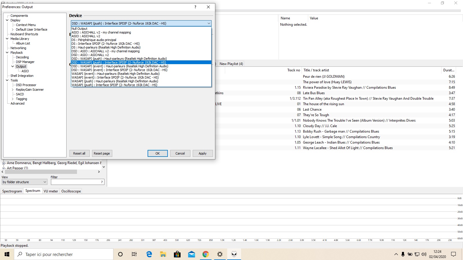

ALTECMANIAC a écrit :Bonjour et merci de vos retours. J'ai refait les manip. sous FOOBAR, testé les différentes configurations ASIO, et avec toutes j'ai un son distordu, avec des bruits parasites.
Les vues des pages:
Quand j'ouvre le soft NUFORCE, ASIO est toujours non active..

Bonjour, sur les conseils d'un contributeur en MP, merci à lui, j'ai installé le PLUGIN WASAPI, par contre FOOBAR propose plusieurs choix PUSH ou EVENT, c'est quoi donc?
Dès que j'ai un peu de temps je vais tester les différentes propositions, mais si quelqu'un connait.

ALTECMANIAC a écrit :Bonjour, sur les conseils d'un contributeur en MP, merci à lui, j'ai installé le PLUGIN WASAPI, par contre FOOBAR propose plusieurs choix PUSH ou EVENT, c'est quoi donc?
Event based implementation has a callback method that is called by the driver/API when it has determined that more data is needed (usually, this is triggered when a previously prepared buffer is about to be played).
Push based implementation has a loop in its own thread which asks repetitively to the driver if it is ready to receive a new buffer (which is also related to the previous buffer going to be played).
An Event based implementation is expected to allow lower latencies since the calling application is notified at the exact moment that it can prepare a new buffer, whereas with push based ones, the implementations has a delay (in form of a short sleep, so that the loop is not constantly using CPU resources), and as such, it doesn't react immediately."
https://hydrogenaud.io/index.php?topic=111120.0

Bonjour, j'avais fait cette manip. mais ça ne fonctionne pas...
Par contre j'ai écouté un peu ce midi, avec WASAPI, c'est très très bon. Il faut que j'approfondisse, mais je pense que maintenant ma partie dématérialisée peux concurrencer ma partie CD.
Stéphane M.
