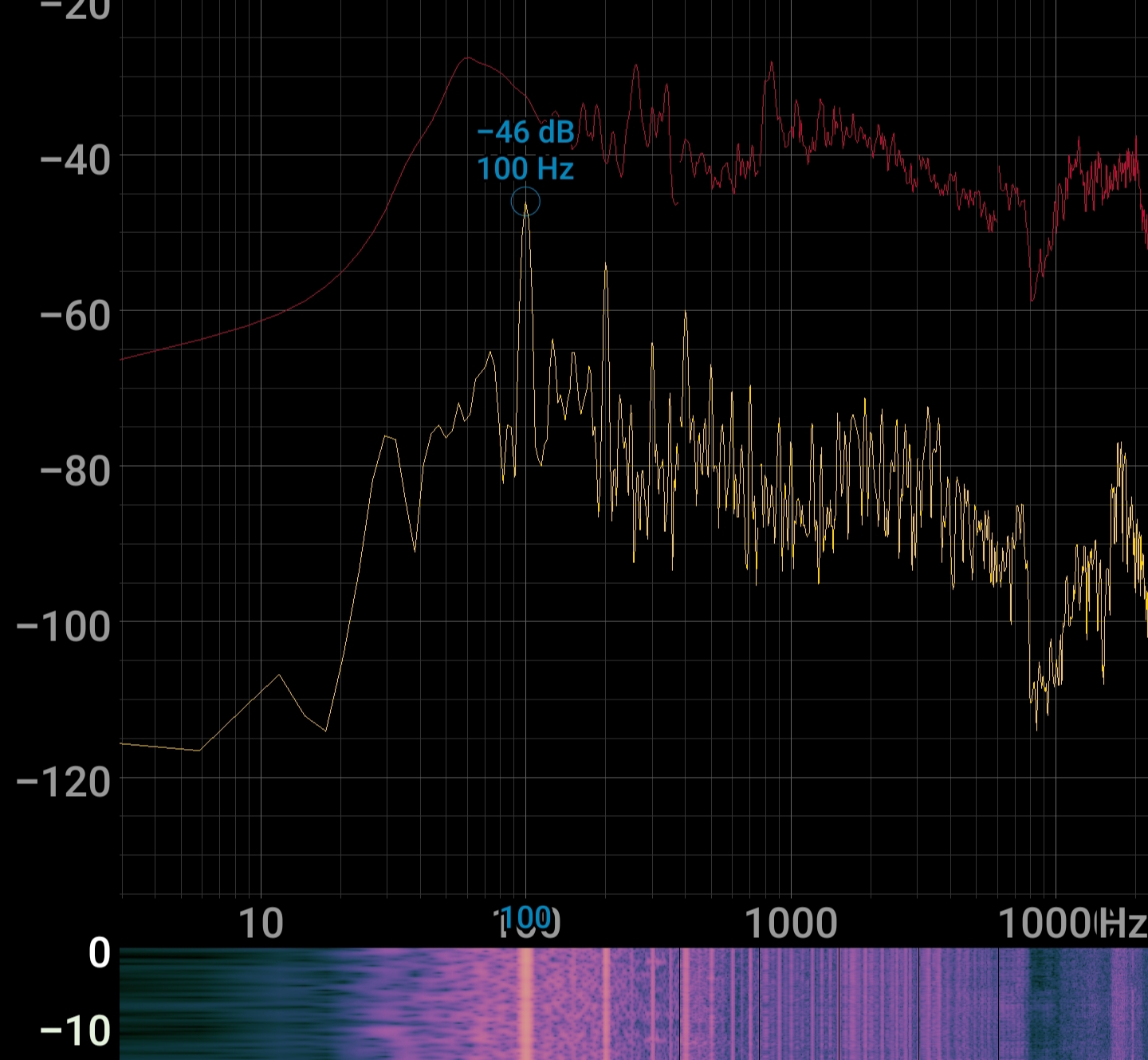

J'ai depuis peu une ronflette avec 3 des mes amplis K209+ GF (2019).
Seul le dernier ne présente pas cette ronflette (K209+ GF 2020).
L'histoire a commencé un beau matin d'hiver lorsque j'ai installé des nouveaux câbles de haut parleur sur mon système "salon" équipé d'un K209+GF 2019.
câbles RAMM AUDIO AMADEUS 7 MK2 Câble HP Cuivre OCC 13AWG Ø16mm
J'ai décidé de remplacer ces câbles HP après avoir eu une très bonne expérience sur mon système "home cinéma", équipé d'un K209+GF 2020 sur lequel j'ai installé des câbles haut parleur NEOTECH NEMOS-3080 Câble HP Cuivre UP-OCC 2.1mm² Ø12.5mm.
Mais sur le système "salon" une ronflette est apparue ...
Après plusieurs essais, inversion d'amplis système "salon", "home cinéma", ... :
- ronflette sur les 2 systèmes à 100Hz
- la ronflette apparait au bout de 30 secondes après allumage (si l'ampli était éteint depuis longtemps) et augmente progressivement jusqu'à ce qu'elle se stabilise.
- seuls mes 3 K209+ 2019 génèrent cette ronflette
- en débranchant un câble RCA coté ampli, la ronflette disparait
- en débranchant les RCA coté DAC, la ronflette persiste
- les RCA coté DAC ont leur masse en commun
J'ai essayé plusieurs câbles RCA, même résultat.
Je ne comprends pas ce qu'il se passe ...
Est ce que les câbles OCC sont plus sensibles aux parasites ?
Pourquoi le K209+GF 2020 est immunisé !?
merci pour vos conseils !
