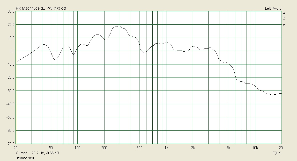

Le H-frame équipé d'un Alpha15 a un rendement voisin de 92dB en dessous de 300Hz. et la chute dans le H-frame est beaucoup moins prononcée.
Voici la courbe du H-frame seul que j'ai relevée, le 0 est à 92dB il y a une grosse bosse vers 300Hz, mais j'ai coupé à 270Hz à 12dB pour la version 2..
Evidemment, pas question d'associer ça avec une partie médium/aigu à 100dB..
En filtrage avec le miniDSP (V1) j'ai coupé plus haut pour avoir un peu plus d'énergie dans le bas médium, sur le conseil de Tientien, que je salue au passage, mais il a fallu que je fasse quelques correction paramétriques pour linéariser le grave.
Mais à l'oreille, la version passive me semble plus musicale.
