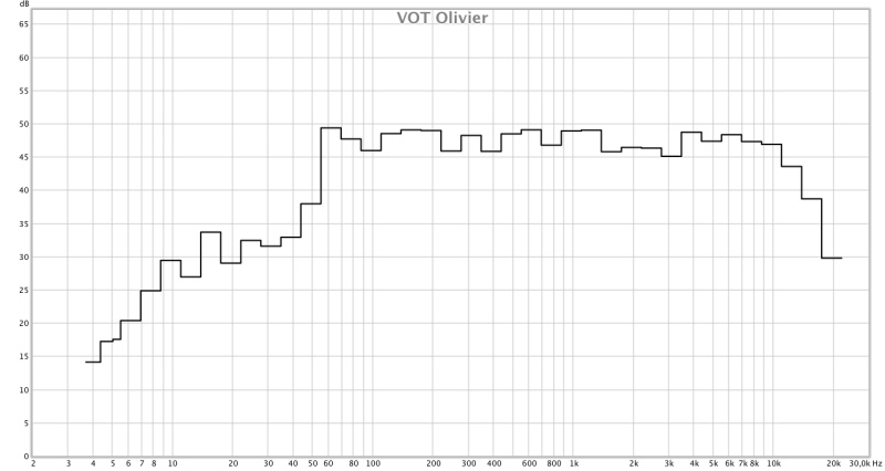

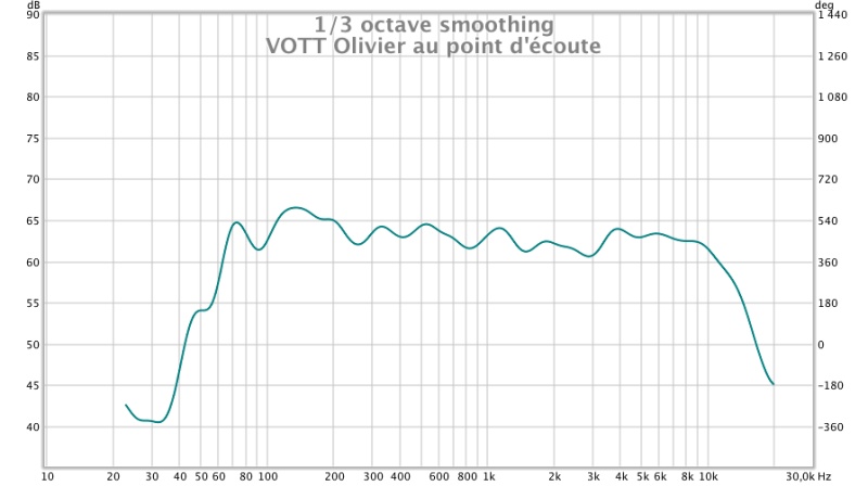

Bonjour Vincent, bonjour Gérard,
Si jamais ça peut aider dans votre discussion, j'avais mesuré les VOTT de mon ami Olivier ici à Montréal:

J'ai oublié de préciser, elles étaient équipées d'un filtre à la Jean Hiraga.

La Vot en version d’origine n’a pas été conçue pour la hifi, et sa réponse en cloche favorise les voix, ce qui est logique pour une application cinéma d’il y a 70 ans de cela.
Elle n’est pas adaptée à la reproduction des musiques et enregistrements modernes d’où le qualificatif d’enceintes de foire par certains.
Il faut impérativement en revoir le filtrage, avec des moyens de mesure et conception modernes.
Sauf si on souhaite avoir chez soi un musée ce qui est louable mais il faut être conscient de ses limites.
