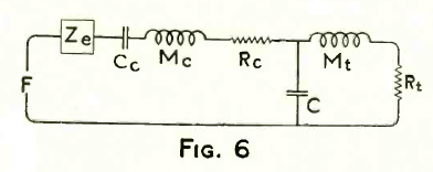

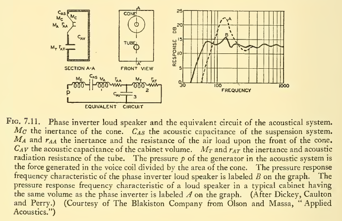

En parcourant à nouveau le superbe ouvrage
Elements of Acoustical Engineering (1940) de Harry F. Olson, je lis à la page 132 une référence que je n'avais pas encore remarquée, à un article de la
revue Radio Engineering de 1936 : "The Magic Voice", page 8. Modélisation présente en page 10 :
L'extrait du livre de Harry F. Olson :
Quelle histoire !

JM Plantefeve a écrit :Quelle histoire !
Bonjour Jean-Marc,
Effectivement, quelle histoire ! Merci beaucoup pour cette référence historique passionnante.
Dans son article l'auteur avait choisi de faire résonner l'évent à la même fréquence que le HP conduisant à h=1. L'auteur voulait également égaler les pertes dans l'évent (facteur généralement noté Qp) aux pertes du HP (Qts). Il faudrait simuler ce que ça donne.
On appréciera la phrase suivante : "A complete solution of the problem is rather difficult ..." et il faudra attendre la fin des années 60 pour une formulation complète de ce problème.
Très intéressant !
