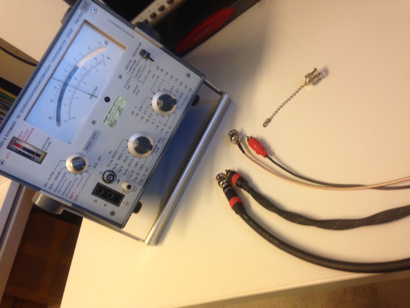

forr a écrit :PFB a écrit :J'utilise un vieux psophométre [...]
Je suppose que tu court-circuites l'autre extrémité du câble puisque l'on est uniquement à la recherche de "souffle" identifié comme du bruit dit blanc.
Je ne recherche rien, j'ai dit que des câbles étaient plus bruyants que d'autres et que ce bruit ressemblait à un souffle. Tu affirmes que c'est un bruit blanc, personne d'autre.
L'extrémité des câbles n'est pas court-circuitée, cela équivaudrait à court-circuiter le voltmètre.
forr a écrit :Donc on est presque d'accord. Sauf que tu induis tout lecteur non prévenu dans l'erreur par tes imprécisions.
Non j'ai parlé d'émission électromagnétiques de câble secteur qui est principalement balancée et de susceptibilité des câbles audio aux perturbations. Susceptibilités qui sont largement variables, mesurables, mais difficilement audible.
forr a écrit :Quelles sont donc les résistances de ces câbles ?
Vu que j'ai fait une mesure avec des câbles qui ne sont pas terminés, je n'ai pas mesuré la résistance des câbles. Mais elles sont comparables, ce sont tous des câbles "signal".
forr a écrit :Le câble n'est pas fauteur de bruit en lui-même mais sa transmission de signaux souffre de parasites.
Le câble placé dans son environnement est génère une tension qui fait dévier mon voltmètre. Il est donc "générateur de tension", en fonction des perturbations dues à son environnement et la tension varie principalement selon le type câble.
C'est un exercice pratique, un voltmètre AC spécialisé pour la mesure du bruit, 4 câbles, 4 mesures.
Bien sûr, je ne peux pas garantir la stabilité des perturbations de mon environnement ni un placement millimétrique du câble dans l'espace ce sont donc des ordres de grandeurs.
