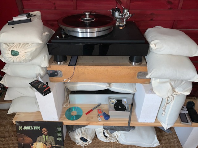

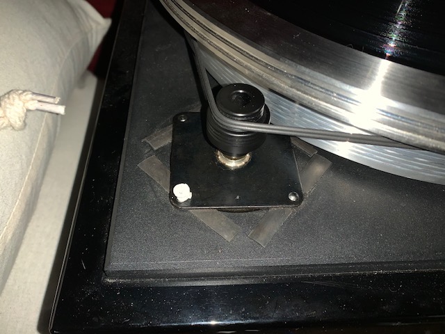

Le moteur sur la VPI est directement monté sur le support de l’axe de rotation sans aucun découplage, j’ai fait un découplage via du caoutchouc et un montage souple (je suis obligé de maintenir le moteur au démarrage à la main (pas une solution) mais le résultat est sans appel . Je pense que l’on peut aller encore plus loin avec cette platine car le référentiel mécanique est très bon . De plus je ne veux pas démonter le moteur et le déporter dans le cas ou je veux la revendre ( pour une Raven par exemple , si Claude veut s’en séparer Smile) . Donc je pense qu’avec un moteur déporté, je peu aller très loin avec cette platine. D’ou ma recherche de solution ad hoc .
RE: Moteur déporté pour platine VPI Classic 3
re ,
une photo serait la bienvenue ;même avec une Raven le support est HYPER IMPORTANT ,l'on se dit souvent :oui je sais ,je sais ...
P.S un peu comme avec le "secteur"
#9
2 photos
#10
re,
d'après ce que j'ai vu dans les vidéos et ce lien,le condensateur du moteur peut être défectueux ;voir aussi la lubrification et la maintenance en générale .
