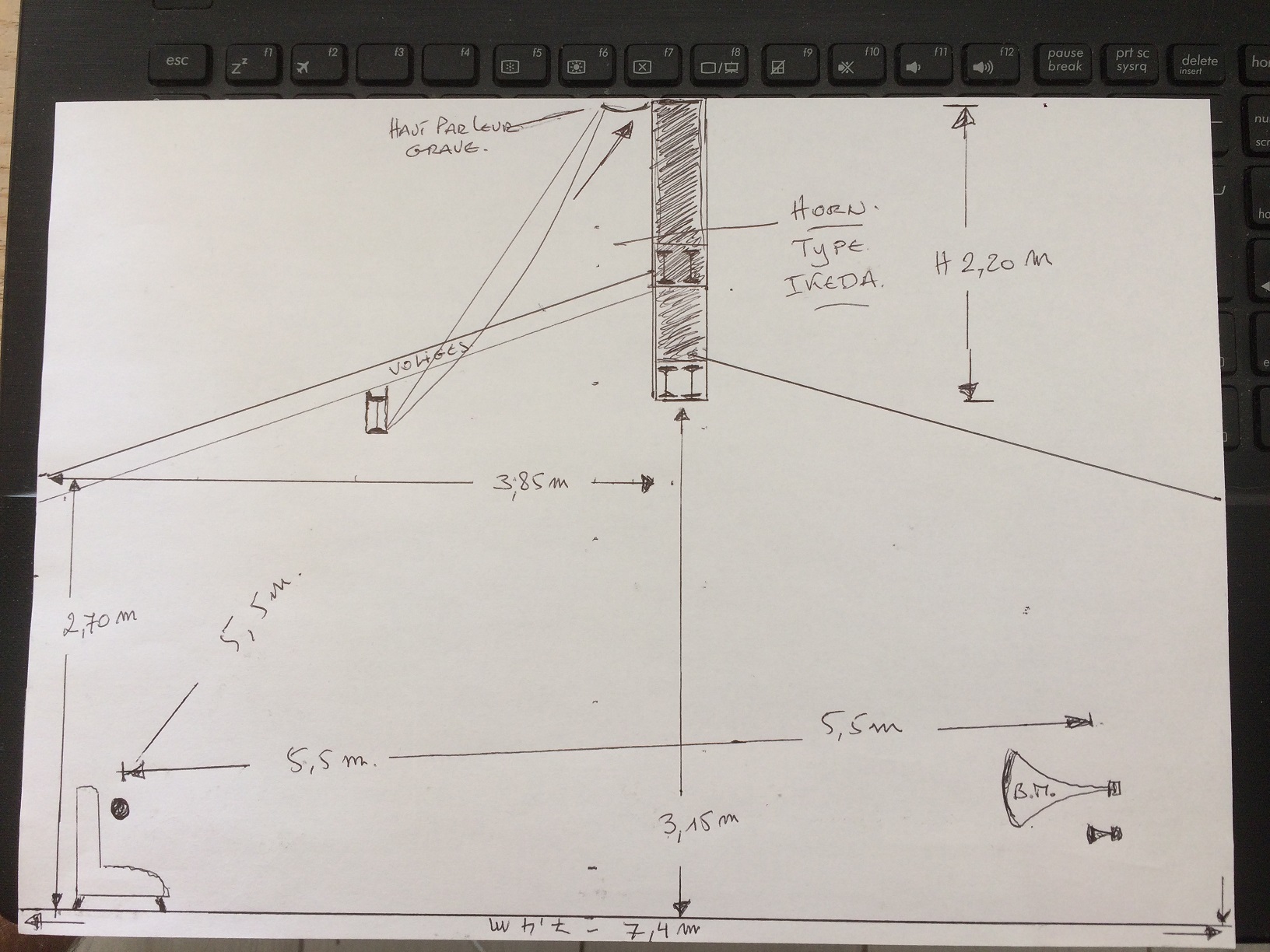

J'ai à l'étude un projet à deux ans de construire deux pavillon de grave en "ceiling "
toiture type Ikéda dans notre maison à l'étranger car il me semble que la structure actuelle s'y prête bien et sans trop de modifications (enfin pour moi Big Grin ).
Je ne veux pas de solution estrade pour différentes raisons.
Je pose la question ici; est ce censé, au vu du croquis publié que j'ai rapidement réalisé pour plus de clarté ?
Il y aura deux altecs 416 8A par pavillon.
Le volume total est de 160 M3 avec des volumes ouverts par baies sur les côtés.
Les distances auditeur / hps seront identiques c'est à dire environs 5,5 mètres.
Il va de soit qu'il y aura un traitement acoustique en conséquence de prévu.
RAPPEL : Ce n'est qu'une ébauche , donc merci de rester sur le sujet en particulier et ne pas dériver sur les sujets discorde largement évoqués concernant le " grave en pavillon ou pas " Rolleyes
J'ai déjà un avis positif d'une personne rompue au haut rendement, d'autres m'intéressent ! Wink
Crdt , Marc
RE: Pavillon type Ikéda
Ici , il utilise deux 515 par pavillon , mais je pourrais peut être me contenter d'un seul ?
Le fait que ces deux pavillons seraient placés quasi à l'aplomb du milieu de la longueur de la pièce comme le montre le croquis de ma pièce serait il préjudiciable?
Crdt , Marc

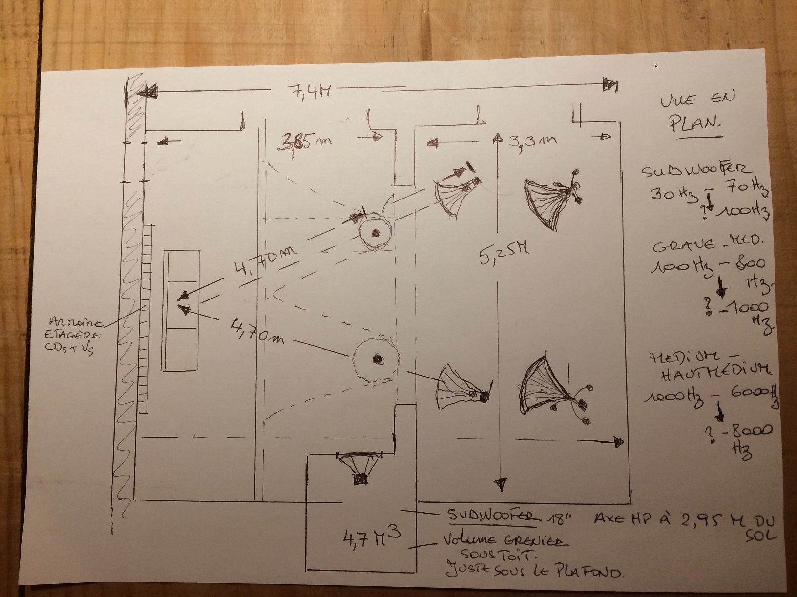

Bonsoir Narshorn,
J'ai placé l'auditeur à cet endroit tout simplement parce que le séjour et les canapés se trouvent là et ils y resteront, j'aurais dû préciser.
Je pourrais placer ces pavillons à l'aplomb des canapés , j'y avais pensé mais on me l'a déconseillé; et surtout je n'ai jamais vu de système avec une telle disposition. Smile
De plus, l'idée est de laisser monter ce grave jusqu'à max 250 hz pour pouvoir travailler en trois voix; quatre à la rigueur mais avec un encombrement minimum au niveau du sol.
Ceci est l'ébauche de départ , un peu brouillon ,désolé je ne suis pas bon dessinateur Sad
Là, le sub risque d'être à la traîne vis à vis du reste.
Donc exit le caisson de sub.
Je finirais par refaire une coupe et vue en plan sur papier millimétré.
Ne pas tenir compte des fréquences de coupures, enfin pas toutes !
Crdt , Marc
